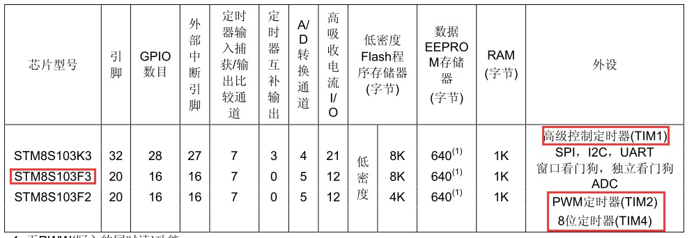

首先,咱们看一下STM8S103F3P6上有几个定时器,打开数据手册,可以看到如下内容:
791755fc4d3b1fbe0436548ce10e615b.png?imageView2/2/w/550

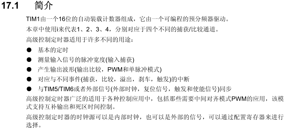

可以看到,咱们使用的单片机,有三个定时器:TIM1、TIM2、TIM4。而TIM1是一个高级控制定时器。具体有多高级,咱们看下介绍。由于内容比较多,我这里直接放数据手册里的截图:
400fe7582ed0464aab03025336c9acf1.png?imageView2/2/w/550
1e2cd262f2e79eb0f4dc369efc60585d.png?imageView2/2/w/550
可以看到,TIM1的功能是非常丰富的,从基本的定时、自动装载、PWM输出、输入捕获、输出比较、单脉冲输出到各种事件的中断,都有相应的功能。
