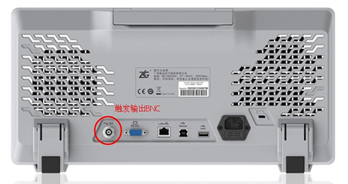

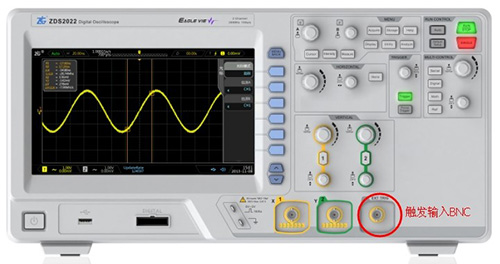

ZDS2022示波器支持触发输出和外部触发输入,如图1.4、图1.5所示。当ZDS2022示波器捕获到满足触发条件的信号时,会输出一个上升沿的触发输出信号。外部触发输入可用作边沿触发的触发源,输入通道阻抗为1MΩ。若把两台ZDS2022的触发输入与触发输出连接起来,就可实现两台ZDS2022示波器的同步测量,即可实现四通道同步采样。
图1.4外部触发输入端口
图1.5触发输出端口
