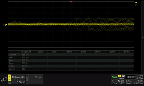

所谓高频小毛刺噪声,是指在波形上面看到的那些乱的小细线。

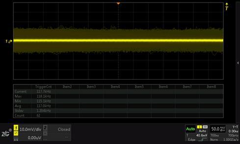

在测试时,像一些刷新率低的示波器,如泰克1000系列的示波器,由于刷新率低,采集叠加的帧数不够,所以能看到少数的杂乱小细线。而一些刷新率较高的示波器,像ZDS2022(刷新率高达33万帧/秒),和安捷伦的MSO3000系列示波器(刷新率最高1M帧/秒),因为采集叠加的波形帧很多,此时无数的杂乱小细线叠加在一起就形成了整条淡淡的线甚至是一片分不清的波形(而不是少数的杂乱小细线)。因为杂乱小细线在主波形上下等概率分布,当叠加次数少时(刷新率低),能看到杂乱小细线;而当叠加次数高时(刷新率高),无数小细线叠加在一起就成了整条线或者一片波形。
通过增加【触发释抑】的时间可降低波形刷新率。如图1.2、图1.3所示是不同波形刷新率观测到的小毛刺。
图1.2低波形刷新率(700帧/秒)
图1.3高刷新率(117,000帧/秒)
