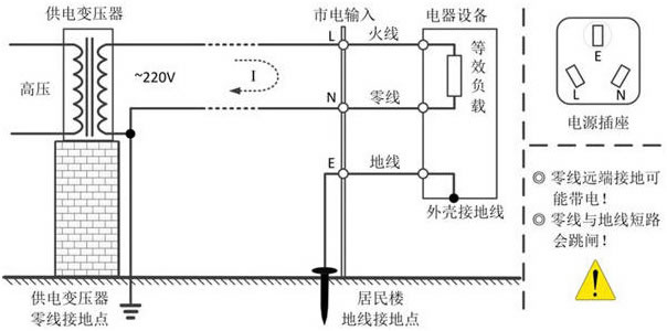

火线、零线和地线
我国的市电(居民用电)规格为交流220V@50Hz,供电线路由火线、零线和地线组成,它们的关系如图1.1所示。
火线(L):也称相线,由发电站或变电站提供,电压220V,人体接触会有危险;
零线(N):为火线提供回路,在发电站或变电站端接地;由于是远端接地,因此在居民楼用户端电位不一定为零,可能带弱电,但相对安全;
地线(E):零电势参考点,在居民楼用户端接大地,零电压,绝对安全。
图1 火线、零线和地线的关系

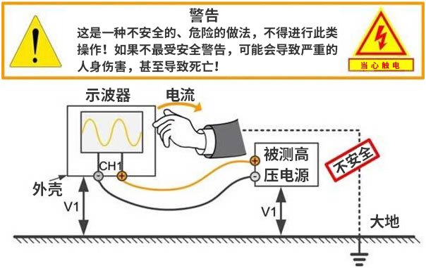

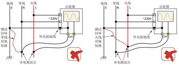

错误的测量方法
普通的示波器没有隔离,外壳金属端与探头的负端(地)均与地线相连,如图2所示,当用示波器直接对零线和火线测量时,就会间接地把零线或火线对地线短路(等效于图中红色虚线),非常危险。因此,示波器是不能直接测量市电的。
图2 错误的测量方法

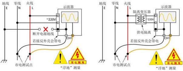

浮地测量
如图3所示,通过将示波器的电源地线人为断开(可以用两芯电源插排供电)或使用隔离变压器的方法对示波器供电,达到断开测量回环的目的,实现“浮地”测量。
图3 浮地测量法(不推荐)
浮地测量的安全隐患
浮地测量时,示波器外壳金属端和探头接地端带有同等电平。当测量市电时,外壳可能带有220V的电压,人体一旦接触到示波器外壳,电流会经过人体流入大地,非常危险!
图4 浮地测量安全隐患
