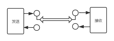

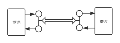

半双工
允许数据在两个方向上传输,但是,在某一时刻,只允许数据在一个方向上传输,它实际上是【一种切换方向】的【单工通信】
在这里插入图片描述

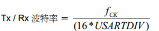

波特率
波特率指数据信号对载波的调制速率,它用单位时间内载波调制状态改变次数来表示,
单位为波特,指的是一个设备在一秒钟内发送(或接收)了多少码元的数据(码元:又叫码率,单位为波特,一个脉冲信号就是一个码元),这里简单理解为传输数据的速率,波特率的计算有一个固定的公式
在这里插入图片描述
这里的fck是USART的时钟频率,一般是72MHz,USARTDIV是一个与波特率寄存器(USART_BRR)有关的数,波特率寄存器有16个位,前4个位用于配置USARTDIV的小数部分,后12个位用于配置整数部分,我们可以根据所需要配置的波特率从而算出USARTDIV的值,进而配置波特率寄存器的值

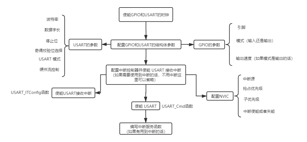

初始化USART的流程
在这里插入图片描述

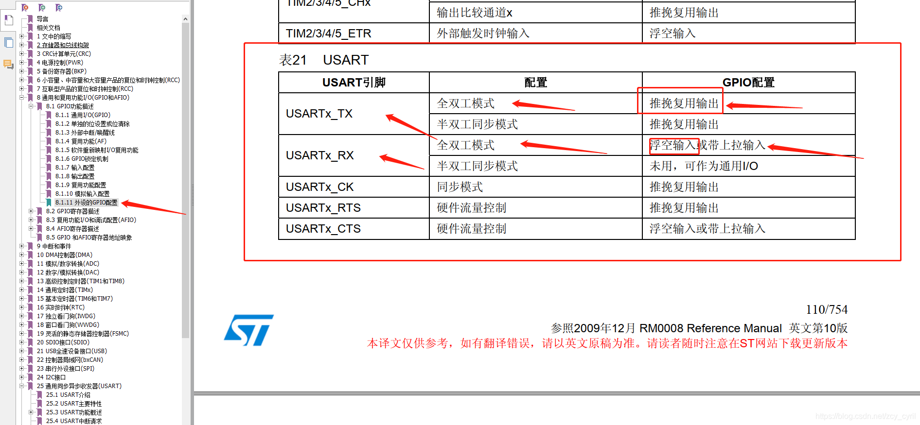

其中串口的接收端模式配置成浮空输入,输出端配置成复用推挽输出,为什么这样配置呢?具体怎么配置可以在参考手册的这里找到

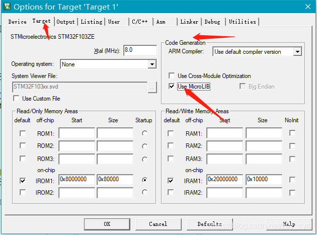

在工程属性的 “Target" > “Code Generation” 选项中勾选 “Use MicroLIB”
