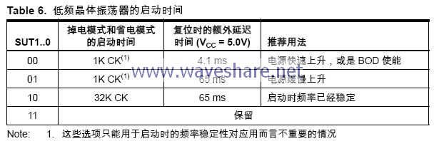

选择了这个振荡器之后,启动时间由熔丝位SUT 确定,如Table 6 所示。
