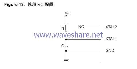

对于时间不敏感的应用可以使用Figure 13 的外部RC 振荡器。频率可以通过方程f =1/(3RC) 进行粗略地鼓估计。电容C 至少要22 pF。通过编程熔丝位CKOPT,用户可以使能XTAL1 和GND 之间的片内 36 pF 电容,从而无需外部点燃。若想获取有关振荡器如何工作以及如何选择R 和C 的具体信息,请参考外部RC 振荡器应用手册。

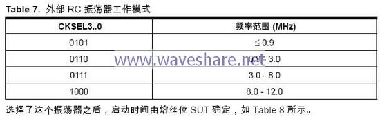

振荡器可以工作于四个不同的模式,每个模式有自己的优化频率范围。工作模式通过熔丝位CKSEL3..0 选取,如Table 7 所示。

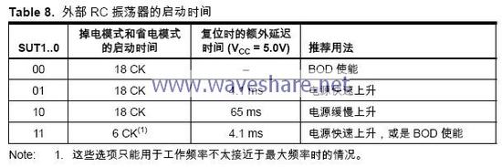

选择了这个振荡器之后,启动时间由熔丝位SUT 确定,如Table 8 所示。
