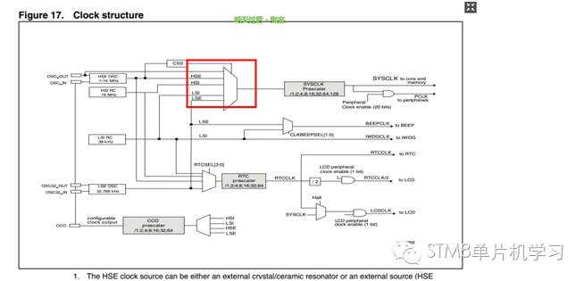

SMT8L的四大时钟源LSE,LSI,HSE,HSI,都可以作为系统时钟。
系统上电后,HSI/8作为默认系统时钟,启动完成后,用户可以切换系统时钟源。
切换分为自动切换和手动切换,没有太大的区别。

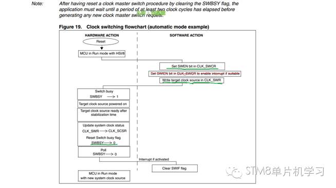

下面是自动切换的流程图,按照此流程图,编写程序,即可实现时钟切换。
只需要三步即可实现系统时钟切换:
①置位CLK_SWCR寄存器中的SWEN位,允许时钟切换
②向CLK_SWR中写数据,选择目标时钟源
③等待SWBSY清零,即等待时钟切换完成

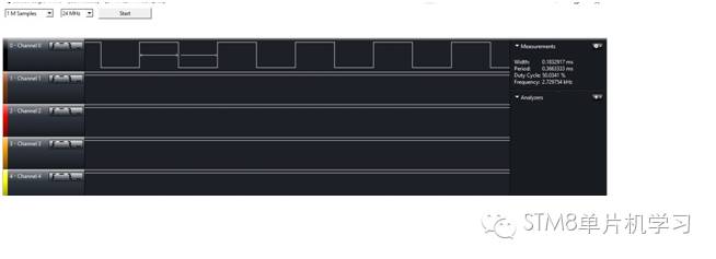

本程序选择LSE(32.768KHz)作为系统时钟,时钟切换完成后,PC7翻转电平,使用逻辑分析可以测量到此时PC7的输出频率。如下图:
可以看到PC7输出频率为2.73KHz,并不是32.768KHz。这是因为,STM8L一个指令周期为二个时钟周期,同时翻转电平的程序,高电平时间需要3个指令周期,低电平时间同样为3个指令周期。所以最终测量到的IO输出频率为32.768KHz/2/6=2.730667KHz。如果选择的时钟源为16M(HSI),则最终测得的IO输出频率为16M/2/6=1.33M。要注意,系统时钟的分频器默认8分频,需要清零分频器,才满足此计算方式。
