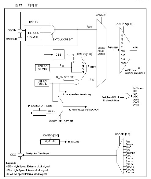

1.图13可见,STM8S单片机主要有四种时钟源可供选择:
1).1-24MHz外部晶体振荡器(HSE).
2).最大24MHz外部时钟(HSE ext).
3).16MHz高速内部RC振荡器(HSI).
4).128KHz低速内部RC振荡器(LSI).
2.主时钟可以从这四种时钟源中任意切换,切换过程可通过自动切换和手动切换。

3.时钟分频
HSI可通过CLK_CKDIVR的HSIDIV[1:0]分频。可选择分频因子1,2,4,8。
CPU时钟又可以通过CLK_CKDIVR的CPUDIV[2:0]分频。可选择分频比1,2,4,8,16,32,64,128。
外设时钟可通过CLK_PCKENR1,CLK_PCKENR2选择使能或关闭,复位情况下默认外设时钟全部打开,不熟悉的情况下,可以选择默认,以防没有配置时钟而无法使用外设。关闭不必要的外设可以降低系统功耗。
