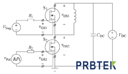

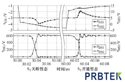

高频暂态电压由图a所示的双脉冲测试电路产生,采用Saber软件进行电路仿真,仿真波形如图b所示。所用开关器件为有开尔文源的MOSFET,在各目标信号中,VGs1为高共模电压低压差分信号,VDs1为高共模电压高压差分信号,VGs2为低共模电压低压差分信号,VDS2为高压对地信号。根据信号类型,VGs1、VDs1和 VGs2需采用差分探头测量,VDS2既可采用高阻无源探头测量,也可采用差分探头测量。当开关器件无开尔文源时,S2驱动回路源端接地,VGs2也可采用高阻无源探头或具有宽输入范围的有源单端探头测量。

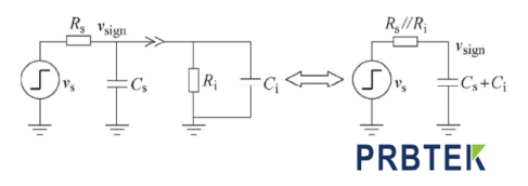

实际上,电压探头对目标信号有负载效应,目标信号的上升时间将因探头的加入而改变。负载效应模型如图1所示。图中,Vs为单位阶跃信号源,Rs为信号源电阻,Cs为负载电容,Vsign为目标信号,Ri与Ci为电压探头的输入阻抗。未施加探头时,由RC电路的阶跃响应函数易得目标信号的上升时间tr,sign为2.2RsCs。同理,施加电压探头后,目标信号的上升时间变为2.2(Rs//Ri)(Cs+Ci)。目标信号上升时间因电压探头的负载效应而变化的程度可表示为
(4)
图1 电压探头对目标信号的负载效应模型
开关器件的栅源电压和漏源电压对应的等效负载电容Cs可分别用器件的输入电容和输出电容近似,tr,sign可由数据表直接读出,因此开关器件等效信号源电阻Rs可表示为tr,sign/(2.2Cs),取现有商售SiC器件进行估算,可得目标信号的等效负载电阻约在100Ω的数量级上,而常用的高阻无源探头和有源高压差分探头的输入电阻数量级约为MΩ,于是,式(4)可近似为
(5)

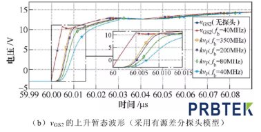

图2比较了在不同的探头带宽下VDs2和VGs2的仿真波形,为简化分析,不考虑示波器的作用,以探头输出电压Vp和衰减系数k的乘积作为目标信号的测量结果。不难看出, 随着探头带宽的降低,目标信号测量结果的上升时间变长,测量误差也相应增大。此外,可以看出探头的测量结果滞后于目标信号,即出现传输延迟现象,这主要是探头的传输线导致的,本文对此不作深入讨论。
图2. 不同的探头带宽下VDs2和VGs2的仿真波形比较
为定量说明电压探头对目标信号测量结果上升时间的作用,取VDs2在50MHz带宽探头作用前后的上升时间来分析。由图2a可知,该探头的负载效应使VDs2的上升时间由10.424ns变为10.875ns,又由式(8)可得该探头的上升时间约为7ns,将这些数据代入到式(6)可解得探头测量结果的上升时间为12.933ns,这与仿真得到的12.915ns一致。由式(7)可得,50MHz带宽探头对VDs2上升时间的测量误差达到23.9%,这表明低带宽探头无法满足高频暂态信号上升时间的测量要求。
电压探头带宽过低,意味着暂态信号的高频分量被极大衰减,当暂态信号波形具有高频振荡或尖刺时,低带宽电压探头将无法还原其快速变化的细节,图2a和图2b的仿真波形分别显示出低带宽探头对目标信号过冲幅度的抑制作用和对目标信号尖刺波形的平滑作用。
