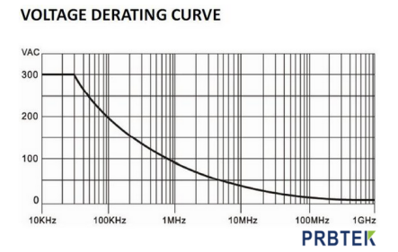

目前常用的电源测量探头是10:1无源探头、100:1无源探头、高压差分探头。探头的选择上首先要考虑电压范围,被测电压不要超出探头允许的范围。比如说一般的10:1的无源探头,其低频耐压值是300VRMS,且随着频率的升高而降低,如图1所示。使用之前将测量信号的电压范围设置在此范围内,否则将无法进行正确的测量。

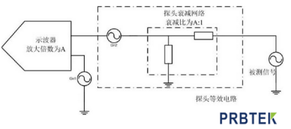

除此之外,还需要考虑探头衰减比对底噪的放大,从而判断信号的真实有效部分。采用探头测量时的示意图如图2所示,其中Gn1是虚拟的一个噪声源,表示示波器的本底噪声,而Gn2表示探头的本底噪声。由于信号经过了探头的衰减,为了还原真实信号的大小,示波器内部会对信号再进一步放大,而此时Gn1和Gn2也就跟着被放大,其放大倍数就是衰减比的倒数。所以衰减倍数越大,其测量系统的本底噪声也就被放大的越多。
图2 底噪放大示意图
例如使用500:1高压差分探头进行测量,示波器本底噪声是1mv,探头噪声为为1mv,这样累加噪声是2mv,再经过500倍的放大,其本底噪声就达到了1V,此时就需要考虑,1V的噪声是否在允许范围内。如果您的被测系统纹波本身也就只有1V或者更小,那1V的噪声显然是不允许的。

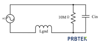

由于地夹线比较长,其会形成一个寄生电感Lgnd,随着夹线的增长,这个电感也会增大,而这个回路电感会和示波器探头的输入电容Cin产生谐振。这就导致示波器的幅频特性变得不平坦,导致测量不准确。其等效电路如图4所示:
图4 接地夹线等效电路图
