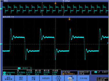

4/示波器探头测信号有过冲,振荡明显怎么办?
测量信号的上升沿出现明显过冲或震荡,一般是地线过长引起的。换一个接地弹簧就可以消除这种影响,测出真实的信号上升特性。

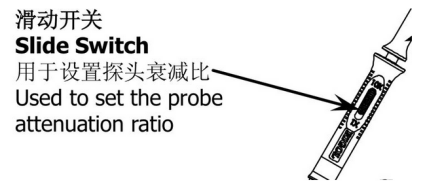

5/探头测电压不准确是什么原因?
探头测电压不准请先检查探头衰减比是否和示波器内设置一致,其次要考虑探头的负载效应,如果被测电路的输出阻抗大,那么一般的无源探头是测不了的,得换有源探头(有源单端/差分探头),这是因为阻抗分压引起的问题。

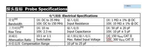

8 普通的无源高阻探头可以测市电吗?
市电波形是220Vrms正弦波,用无源高阻探头10X档是可以测量的,其最大输入电压一般是300Vrms,是大于市电有效值电压的。
但是注意无源探头1X档的CAT II等级只有150Vrms,也就是说在室内插座上用的环境下允许的最大电压只能在150Vrms,不满足测市电220Vrms具备的耐压限值,虽然1X档位下通入示波器的电压是220Vrms,用1X档位直接测市电会损坏探头。
如果用同轴导线直接将市电引入示波器,这样的话虽然避免1X探头损坏,但从示波器最大输入电压指标可以看出,此时安全等级降低到CAT I等级,原则上不适宜在实验室内进行这样的测量。所以测市电建议用高压探头相对安全。
