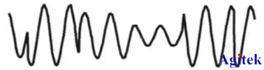

而现在,特别是 20 世纪 90 年代以后,数字通信开始快速发展,射频功率测量的重点也开始有些变化。因为数字调制信号(如图 3)的包络无规律可循,其最大和最小电平会随机变化,而且变化量很大。为了描述这类信号的特征,引入了一些新的描述方法,如领道功率,突发功率,通道功率等。很多传统的功率计已经无法满足数字信号功率的测量要求,一部分功率测量的任务已经开始由频谱分析仪来完成。

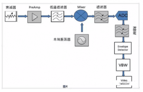

频谱分析仪(以下简称频谱仪)是一种基础的频域测试测量仪器,图 4 为采用数字中频技术频谱仪的基本工作原理。被测信号经过低通滤波器后进入混频器,与同时进入混频器的本地振荡器信号进行混频。由于混频器是非线性器件,所以会产生互调信号,落入滤波器的信号经过 ADC,再依次进入中频滤波器,包络检波器,视频滤波器,视频检波器,最后将轨迹显示在屏幕上。
在进行射频功率参数测量时,频谱仪具有以下特点:
1)频谱仪可以测量极小幅度的射频信号,这取决于频谱仪的一项关键指标 -DANL(Displayed Average Noise Level),中文“显示平均噪声电平”,例如 RIGOL 公司 DSA875 该指标可达 -161dBm/Hz,图 5 为 DSA875 测量一个频率 999MHz,功率 -130dBm 的信号结果,信号清晰可见,这是任何功率计所望尘莫及的。
2)频谱仪有很大的幅度测量范围,可以从 DANL 到安全输入电平+20 dBm 甚至+30dBm,动态范围可达 190 dB!而目前市面上功率计最大动态范围基本上都在 100 dB 以内,如:
德国某公司 NRP8S: –70 dBm 到+23 dBm
美国某公司 U2041XA: –70 dBm 到+26 dBm

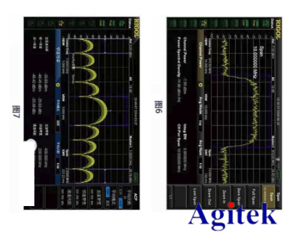

3)频谱仪可以测量信号的频率分量,并且可以进行窄带测量。例如 RIGOL 公司的 DSA875 具备的信道功率与领道功率等高级测量功能,如图 6,图 7。
4)频谱仪可以同时测量多载频信号,观察信号频谱仪分布。

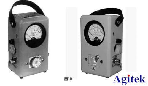

通过式功率测量是对吸收式功率测量法的一种扩展应用,解决了吸收式功率计测量大功率和 VSWR 的局限性。通过式功率测量最大的意义就是可以测量放大器或发射机在大功率状态下与负载的匹配。提到通过式功率计,很多人会联想到一个产品——Bird 43(图 10),由 Bird 公司 1952 年发明,至今仍在生成与应用。
通过式功率计的核心器件是定向耦合器,通过测量通过功率计的正向功率与反射功率计算出 VSWR,这种测量方法有以下特点:
1)通过式功率计具有大功率测量能力;
2)不能测量幅度很小的功率;
3)通过式功率计受到定向耦合器的带宽限制,测量带宽相对频谱仪与吸收式功率计要小很多;
4)通过式功率计可以测量发射机与负载(天线)之间的大功率匹配。
