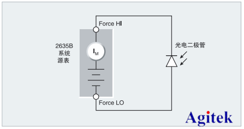

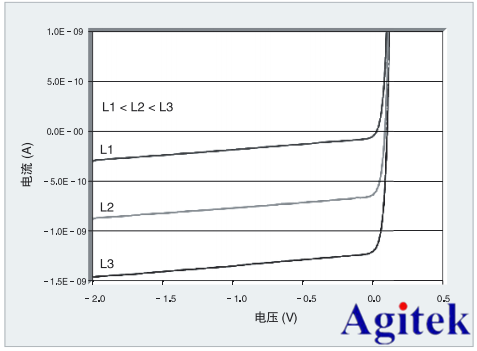

光电二极管是一种将光转换成电流或电压的二极管或光电探测器, 这取决于它是否在光伏 (zero-bi-as)或光电导 ( 反向偏置 ) 模式。当光电二极管是在反向偏置模式下,输出电流与施加在光电二极管结的光强度成正比。因此,光电二极管可以探测到非常柔弱小量的光,具有宽泛的应用范围:包括摄影,光探测器,医学成像仪器和光通信。 当光电二极管反向偏置时,产生的电流为光电流(光获得) 和暗电流(没有光)的组合结果。光电流通常和施加电压成一个恒定函数关系。然而,暗电流则是施加电压引起的微小泄露电流。暗电流是由PN热效应激发的泄露,经常作为温度的函数来测量。光电流和暗电流的测量可以用吉时利源表进行,其能在很大范围内扫描电压和测量电流。
图 1. SMU 源表测量光电二极管 I-V 特性
测量配置:
图 1 显示了吉时利源表2635B 型测量反向偏置光电二极管的光电流。 该仪器可以扫描电压,测量电流,具有 < 1fA 的分辨率。它也可以测量 正向偏置 I-V 特性。在这种情况下,使 Kelvin 连接到 DUT,以防止不 必要的电压下降从而影响测量精度。
图 2:由 吉时利源表2635B 测得基于不同的光感度下 PIN 光电二极管的光电导电流反向偏置电压曲线
