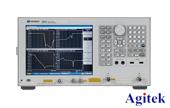

矢量网络分析仪是一种电磁波能量的测试设备。它既能测量单端口网络或两端口网络的各种参数幅值,又能测相位,矢量网络分析仪能用史密斯圆图显示测试数据,是射频领域使用非常广泛的仪器,被称为射频微波领域的万用表,为工程师们提供了极大的帮助。
但是,了解矢量网络分析仪的工程师都知道,一台矢量网络分析仪价格可不便宜,所以在使用它时,Agitek技术工程师建议一定要做好准备工作,严格按照说明书操作,避免因操作不当造成仪器损坏,毕竟维修费用也贵着呢。
