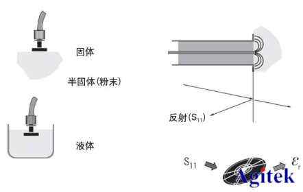

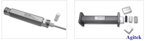

一、同轴探头法
通过将探头浸入液体或用其接触固体 (或粉末) 材料的平坦表面,网分仪通过测量S11再换算到介电常数。
1、对被测材料要求:液体、软质整合固体(表面平整能够与探头紧密贴合无空气间隙)、半固体,"半无限" 厚度、非磁性、各向同性和均质、无空隙
2、 覆盖频率范围(由探头决定):200MHz-50GHz
3、测试主机:Keysight 全系列网分、E4991A/B阻抗分析仪
4、Keysight测试软件N1500A-004

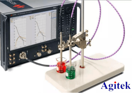

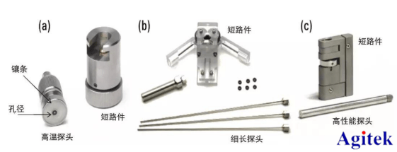

5、Keysight探头套件N1501A,包含三种
a) 高温探头N1501A-101
频率200MHz至20GHz,采用玻璃金属密封结构,能够防止化学品的腐蚀或摩擦。探头能够承受–40至 +200℃ 的温度范围,可测量材料特性随频率和温度的变化。大边缘使探头能够对平面固体材料、液体和半固体材料进行测量。
b) 细长探头N1501A-102
频率500MHz至50GHz,能够轻松地装进发酵罐、化学反应室或其他小孔径的设备中。同时,细长的设计还使它能够适用于更小的样品体积。该探头最适用于测量液体和柔润的半固体。对于可浇铸材料,探头的价格足够经济,可伸入到材料中无需取回。这种探头用作消耗品,因此以三个一套的方式提供,还可以另购备件。
c) 高性能探头N1501A-104
频率500MHz至50GHz,细长设计融合了出色的坚固性和耐高温性以及宽频率范围。探头的探针端和连接器端都经过密封,因此是最坚固耐用的探头。探头能够承受–40至 +200℃的温度范围,因此可以测量材料特性随频率和温度的变化。探头经过热压处理,非常适合灭菌要求很高的食品、医药和化工行业应用。
6、同轴探头法的优点:可利用Ecal实时更新校准,方便易用、基本无需对样品加工、非破坏性、频率宽;
7、 同轴探头法缺点:不适合高εr’,低εr”材料、要求厚度>1cm(典型值)、固体材料要求表面足够平、精度有限:εr’±5%、不能测量μr

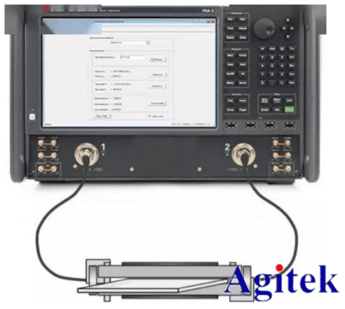

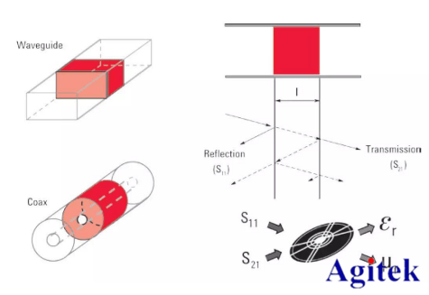

二、传输线法
传输线法需要将材料置于一部分封闭的传输线内部。线路通常是一段矩形波导或同轴空气线。介电常数根据反射信号 (S 11) 和发射信号 (S 21) 的测量结果计算得出。
1、对被测材料的要求:固体,且尺寸可精确塑型为环状或者方块状,表面足够光滑保证样品填充满夹具不留间隙。
2、覆盖频率范围:覆盖100MHz至1.1THz,由空气线或者波导频率决定
3、测试主机:Keysight 全系列网分(除N9912A)
4、Keysight测试软件:N1500A-001
5、Keysight夹具:空气线(如85051-60010 7mm空气线100MHz至18GHz)、波导腔(如K11644A 18GHz至26.5GHz)
6、传输线法优点:频率范围宽、夹具简单、能测试εr和μr
7、传输线法缺点:对材料可塑形要求高,不易保证尺寸加工精度、不适合测量低损耗材料,精度±2%,液体需特制夹具

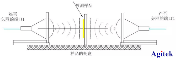

三、自由空间法
该方法将材料填充在两根天线之间以进行非接触测量。
1、 对材料要求:大平面固体材料、平坦、平行表面、均匀,使用特制夹具可测量粒状和粉状材料
2、覆盖频率:100MHz至1.1T,受限于样品尺寸
3、 测试主机:Keysight 全系列网分(除N9912A)
4、 Keysight测试软件:N1500A-001
5、 夹具:喇叭天线、天线固定及对准平台(建议在微波暗室中测试以减少外界环境影响)
6、自由空间法优点:不用接触, 非破坏性、高频、适合于高温测试、可以测量磁性物质,各向异性材料
7、自由空间法缺点:需特制校准件、精确控制样品与天线的距离、不适合低损材料

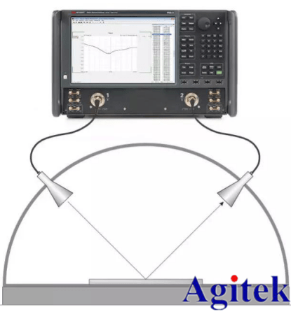

四、拱形法
NRL 拱形测试法由美国海军研究实验室首先提出,这种实用技术可用于测量材料的变角度吸收特征。典型设置是将网络分析仪连接到两个号角天线,固定在被测材料上方或下方的一个拱形电枢上。一根天线用作发射天线,另一根可以接收反射信号,以完成单端口测量。样品应是在 "远场"。
1、对材料要求:大平面固体材料、平坦、平行表面、均匀,使用特制夹具可测量粒状和粉状材料
2、覆盖频率:100MHz至1.1THz
3、测试主机:Keysight PNA系列网分、E5071C
4、Keysight测试软件:N1500A-002
5、夹具:喇叭天线、拱形、吸波材料等
6、 拱形法优点:非接触, 非破坏性、高频、适合吸波材料测试、可以测量磁性物质
7、 拱形法缺点:需特制校准件、精确控制样品与天线的距离、不适合低损材料

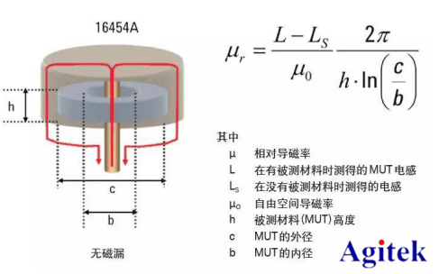

七、电感测量法
仅针对磁性材料测试磁导率,它可通过含有闭合环路 (例如环形磁芯)的磁芯电感器的自感推导得出。
1、对材料要求:环形磁芯结构
2、覆盖频率:1 kHz 至 1 GHz
3、测试主机:Keysight E4990A、E4980A/AL
4、Keysight测试软件:N1500A-006
5、夹具:16454A
6、谐振腔法优点:精度高可达±1%、操作简单
7、谐振腔法缺点:测试频率低、仅测试磁导率
