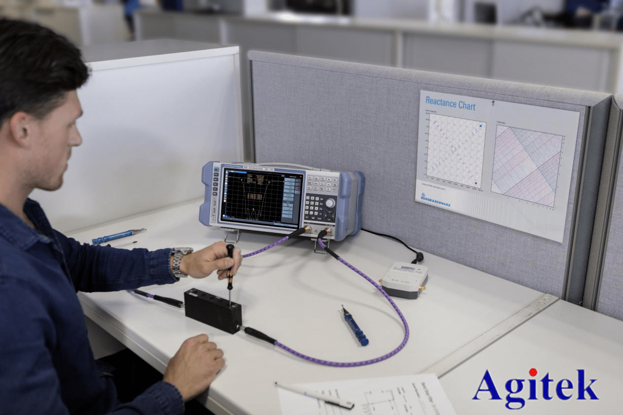

随着高速宽带的日益普及,人们对高效材料的需求也越来越大。为了满足这一要求,就必须对材料进行特性分析,特别是对介电常数的测量是至关重要的。

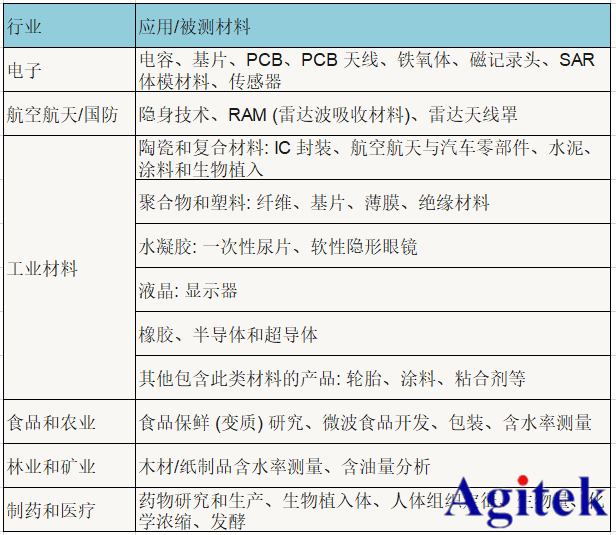

常见介电常数测试材料举例:
不同的材料特性需要不同的材料方法和不同的测量夹具:
· 气体,液体,固体

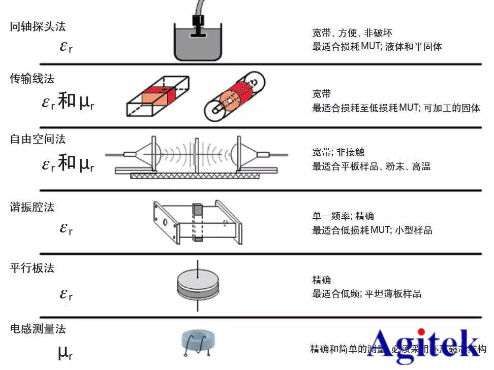

矢量网络分析仪能够覆盖最高1.1THz的频率范围,配合各种夹具也有很多的测试方法,如:同轴探头法、平行板法、同轴/波导传输线法、自由空间法和谐振腔法等,安泰测试简单总结了以下六个测试方案的特点:
在选择最适合的测量方法时,必须考虑到多个重要因素,例如精度、方便性,以及材料的外形和形态。下面总结了部分需要考虑的重要因素:
1、频率范围
2、εr 和 μr 预期值
3、要求的测量精度
4、材料属性 (例如均质、各向同性)
5、材料形态 (例如液体、粉末、固体、薄片)
6、样品大小限制
7、对材料的破坏和非破坏性
8、接触或非接触
9、温度
10、成本
用矢量网络分析仪对波导采样器进行扫频测量,不仅可以得到被测材料介电常数的频率特性,而且能够解决超越方程多值解的判断问题,并减少了测量中的误差。通过对介质样品的实际测量,可以发现,该自动测量系统操作简单、测量速度快,测量结果能够达到较高准确度,结果令人满意。
