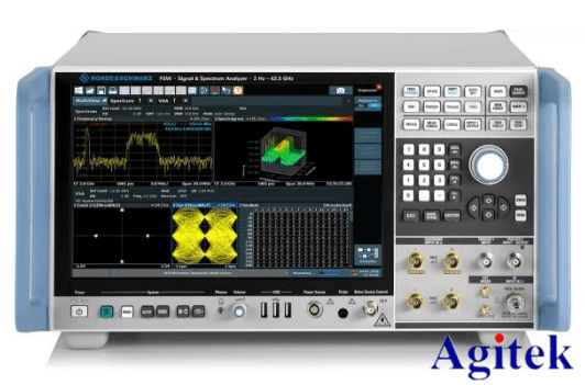

频谱分析仪是分析电信号频谱特征的仪器,能够帮助科研工作者和工程师快速分析信号特征,加速产品设计开发。对于接触过通信、电子相关实验的同学来说,频谱仪可能都不会陌生,即使是第一次接触频谱仪,也可以试着调出一些波形。但是如何使得调出的波形所见即所得呢?是不是“Auto All”就可以解决一切?如果使波形更加“动人”?本期安泰测试将以罗德与施瓦茨公司的频谱分析仪FSW43为例,解释一些频谱仪的基本操作。

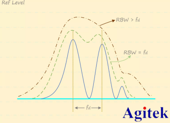

04、Resolution Bandwidth-RBW (分辨率带宽)
分辨率带宽即所使用的分辨率滤波器的3dB带宽。如果设定的分辨率带宽小于或等于两信号的频率间隔,则这两个信号可以被频谱仪分辨开来。但是,小的分辨率带宽会增大单次扫描的时间,即Sweep Time(扫描时间)。
05、Video Bandwidth-VBW (视频带宽)
视频带宽主要用来平滑信号波形。当视频带宽小于分辨率带宽时,信号的噪声峰值和冲激将被抑制,观察到的是信号的均值。当使用 R&S FSW43 来测量一个冲激信号时,至少应该保证频谱仪的视频带宽不小于10倍的分辨率带宽,这时才能正确测得冲激信号的幅值。
