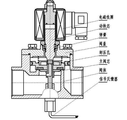

  分布直动式电磁阀的结构
  该电磁阀主要由电磁线圈、阀体、阀盖、主阀芯动铁芯、弹簧和卸压孔等部分组成具体结构见图。
  对于常闭型电磁阀,当电磁线圈通电时,动铁芯吸合,打开卸压孔、同时拉动主阀芯,主阀芯靠拉力和介质的压差力推动,阀打开。当电磁阀线固断电时,动铁芯靠弹簧回位关闭卸压孔、同时推动主阀芯回位,阀关闭。对于常开型与常闭型原理相反。
  带信号反馈器的原理:当电磁阀打开时,公共线与开信号线相通,与关信号线不通;当电磁阀关闭时,公共线与关信号线相通,与开信号线不通。
  分布直动式电磁阀采用不锈钢活塞,使阀的承压能力大大提高,活塞环伸展自如,金属活塞与阀腔不产生直接摩擦,克服了易卡死的弊端,介质截止处采用相对应的材料密封,提高了阀的密封性能,延长了电磁阀的使用寿命。
  分布直动式电磁阀特点
  在零压差或真空、高压时亦能可动作,但功率较大,要求必须水平安装
