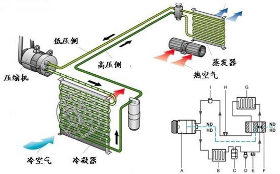

  制冷四大件:
  蒸发器,压缩机,冷凝器,节流阀
  具体介绍:
  1.蒸发器是制冷四大件中很重要的一个部件,低温的冷凝“液”体通过蒸发器,与外界的空气进行热交换,“气”化吸热,达到制冷的效果。
  空调制冷四大件的介绍_空调的制冷原理

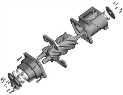

  2.压缩机是制冷的重要部件。如果把制冷剂比作人身上的血液,那么压缩机就是人的心脏,它是制冷剂在制冷系统循环的动力。它吸收来自蒸发器的低温低压的气体,通过电机运转带动活塞对其进行压缩后,排出高温高压的制冷剂气体,为制冷循环提供动力。压缩机分为活塞式压缩机,螺杆式压缩机,离心式压缩机等。
 空调制冷四大件的介绍_空调的制冷原理
  3.冷凝器是冷却经制冷压缩机压缩后的高温制冷剂蒸汽并使之液化的热交换器。
  空调制冷四大件的介绍_空调的制冷原理

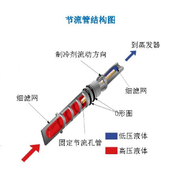

  4.节流阀的作用是将冷凝器中冷凝压力下的饱和液体或过冷液体节流后降至蒸发压力和蒸发温度,同时根据负荷的变化,调节进入蒸发器制冷剂的流量。膨胀阀是制冷系统中常见的节流装置。
 空调制冷四大件的介绍_空调的制冷原理
  空调机组制冷工作原理
  在系统工作时,压缩机将蒸发器所产生的低温低压制冷剂蒸气吸入汽缸内,经压缩机压缩,压力升高(温度也升高)到稍大于冷凝器内的压力时,将其汽缸内的高压制冷制蒸气排到冷凝器中。
  在冷凝内高温高压的制冷剂蒸气与温度较低的空气(或常温水)进行热交换而冷凝为液态制冷剂,这时液态制冷剂经过膨胀阀降温(降压)后入蒸发器,在蒸发器内吸收被冷却物体的热量后在汽化。这样被冷却物体便得到冷却而制冷剂蒸气又被压缩机吸走,因此在制冷系统中经过压缩、冷凝、膨胀、蒸发四个过程完成一个循环。
