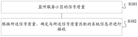

如上图,为该专利中提供的空闲态UE的信令接收方法的流程示意图,首先系统会监听服务小区的信号质量,支持增强覆盖的UE可以按照空闲态UE的空闲态工作流程监听服务小区的信号质量。随后,会根据信号的质量来确定与信号质量匹配的系统信息并进行接收。UE可以判断服务小区是否支持增强覆盖模式,这样UE可以在服务小区支持增强覆盖模式时按需接收系统信息。
同时,UE采用的覆盖模式可以是变化的,例如,驻留在小区的UE选取的覆盖等级不同,需要接收的系统信息也是不完全相同的。在UE从常规覆盖模式转换为增强覆盖模式之前,UE需要获得增强覆盖模式的系统信息,从而获得其他的相关系统信息。

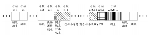

如上图,为该专利中提供的空闲态UE的空闲态工作流程示意图,当UE处于空闲态时,UE会在特定时间进入睡眠准备,并在此之后进入睡眠状态并持续一段时间。UE在子帧(m-1)进行睡眠准备,在子帧m至子帧(n-2)期间处于睡眠状态。
之后,UE可以在子帧(n-1)唤醒,UE在子帧n进行同步恢复样本收集,在子帧(n+1)至子帧(n+M-1)执行样本等待及样本处理。如果服务小区测量量满足模式转换触发准备条件。并且若无任何较优小区重选事件发生,则UE可以启动模式转换系统信息预读流程。

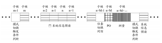

如上图,为该专利中提供的空闲态UE的信令接收方法的应用场景示意图,用于执行睡眠准备任务的子帧(m-1)用于进行模式切换触发条件判断,执行睡眠任务的子帧可以用于进行系统信息预读,也即接收系统信息。
在PO子帧的前一子帧可以进行任务切换,该子帧可以作为任务切换间隙。在UE完成测量之后,可以进行模式切换触发条件判断,并继续进行系统信息预读。由于系统信息预读的持续时间可以小于现有协议规定的UE睡眠时长,此时,UE可以在完成系统信息预读之后,进入睡眠准备和睡眠状态。
