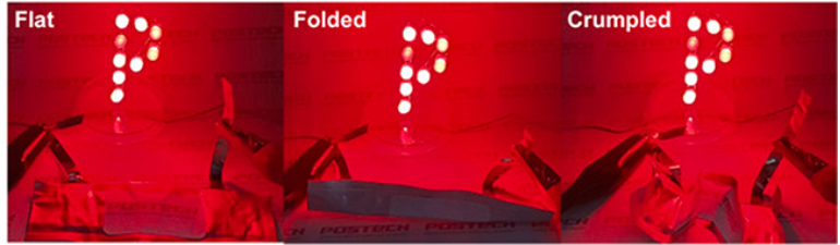

电池,浦项理工大学,锂硫电池,柔性电池,反硫化法
柔性锂硫电池测试图
研究人员通过这种方法证实,在简单的合成方法的基础上,可以在活性材料中引入多孔结构,以促进电解质渗透,并通过在低体积膨胀的SVPA框架中嵌入硫同素异形体,提高电极的机械完整性。此外,研究人员通过大量存在于活性材料表面的膦酸官能团, 有效地阻止了多硫化锂洗脱(elution),从而实现优异的锂硫电池性能。这种活性材料本身具有优良的弹性,以及作为交联聚合物的优势,显示出作为柔性电极的潜力。
