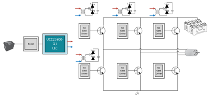

汽车设计工程师可以根据电动汽车的电源要求为某些电源架构设计方案。图1所示的传统方法是集中式电源架构,它使用一个中央变压器和一个偏置控制器来为所有栅极驱动器生成偏置电压。
 image.png?imageView2/2/w/550
图1:混合动力电动汽车/电动汽车牵引逆变器中的集中式架构
集中式架构成本较低,因而这种解决方案历来广受欢迎,但这种架构可能难以管理故障和调节电压,而且布局具有挑战性。集中式架构也容易受到更多噪音的影响,并且一个系统区域内的元件又高又重。
最后,随着可靠性和安全性成为重中之重,集中式架构的电源缺乏冗余,如果偏置电源中的单个元件出现故障,则可能导致大型系统故障。部署分布式架构可防止电源故障,从而打造更可靠的系统。
