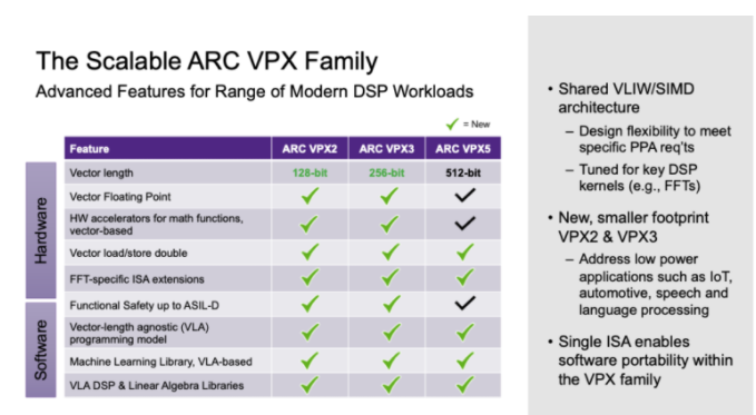

VPX 系列 DSP IP
凭借代表 7 种不同 DSP 的三种不同 VPX 系列的可用性,客户现在可以更灵活地实现特定应用要求。最新的两款产品基于与两年前推出的更高性能 512 位 ARC VPX5 DSP 处理器相同的 VLIW/SIMD 架构。由于新增产品针对的是低功耗嵌入式 SoC,因此它们设计用于更小的矢量长度,从而实现更小、更低的功耗。由于超高浮点性能是 VPX DSP 的重点,因此提供了矢量浮点单元 (VFPU) 作为选项。 VFPU 由多个流水线实现,每个时钟周期能够执行多达 512 个 FLOP。随着这两款新产品的推出,Synopsys 还宣布了对 VPX5 处理器的一些增强。

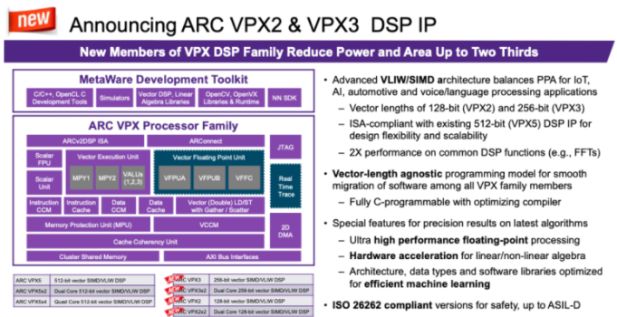

 ARC VPX2 和 VPX3 DSP IP
产品的轻松迁移和可扩展性
Synopsys ARC MetaWare 开发工具包支持 ARC VPX 处理器,该工具包提供矢量长度不可知 (VLA) 软件编程模型。从编程的角度来看,向量长度被标识为“n”,n 的值在定义语句中指定。 MetaWare 编译器执行映射并选择正确的软件库集进行编译。编译器还提供自动矢量化功能,可将顺序代码转换为矢量操作,以实现最大吞吐量。
结合 DSP、机器学习和线性代数函数软件库,MetaWare 开发工具包提供了一个全面的编程环境。
总之,上述功能使客户能够轻松地在 VPX 系列的所有成员之间迁移和/或扩展他们的产品。

可扩展的 ARC VPX 系列一览
VPX5 增强功能包括双宽矢量加载/存储、更宽的 AXI 接口、ISA 扩展以及支持基于 VLA 的编程模型的机器学习、DSP 和线性代数库。这些增强功能使 VPX5在常见 DSP 功能(如 FFT、点积和窗口化)方面的性能与早期版本相比提高了一倍。在许多应用中,设计人员无需为这些功能实现设计单独的外部加速器。
