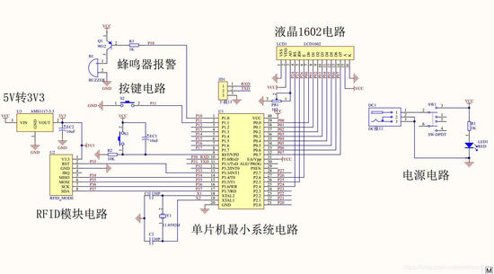

一.硬件方案
“考勤管理系统”是以RFID射频卡为信息识别载体的适用于企业单位或学校的考勤管理系统。
本设计由51单片机电路+RFID模块电路+1602液晶显示电路+按键电路+蜂鸣器报警电路+电源电路组成。:
二.设计功能
(1)系统有3张卡,分别代表依次是张三、李四、王二。
(2)任何一个人刷卡成功能,1602液晶响应显示,未刷卡显示空“ ”位置上空的,刷卡成功后相应位置显示有人。
(3)液晶第二行显示刷卡人数,即出勤总人数。
(4)按下按键表示上课,如果签到人数和总人数不符合,蜂鸣器报警处理。
三.设计原理图
(1)原理图主要采用AD软件进行设计,如图:

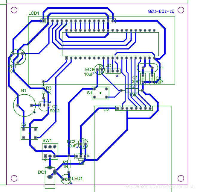

(2)PCB图如下:
