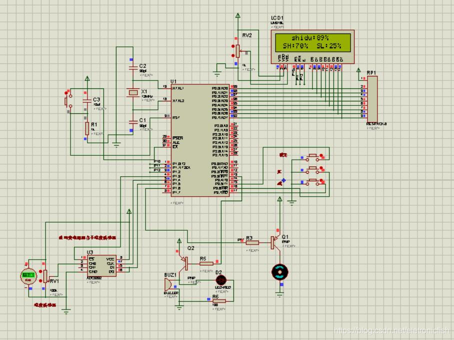

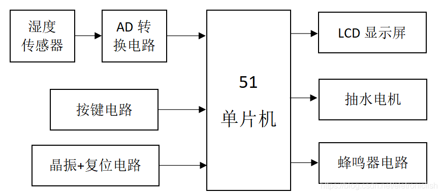

一.硬件方案
工作原理是由STC89C52单片机和ADC0832组成系统的核心部分,湿度传感器将采集到的数据直接传送到ADC0832的IN端作为输入的模拟信号。选用湿度传感器和AD转换,电路内部包含有湿度采集、AD转换、单片机译码显示等功能。单片机需要采集数据时,发出指令启动A/D转换器工作,ADC0832根据送来的地址信号选通IN1通道,然后对输入的模拟信号进行转换,转换结束时,EOC输出高电平,通知单片机可以读取转换结果,单片机通过调用中断程序,读取转换后的数据。最后,单片机把采集到的湿度数据经过软件程序处理后送到LCD1602进行显示。
主要由STC89C52单片机+ADC0832+LCD1602液晶+土壤湿度传感器+防水温度传感器+抽水电机+ 按键+蜂鸣器设计;如图:
二.设计功能
(1)液晶第一行显示 实际的湿度,液晶第二行显示 湿度上限值 湿度下限值。
(2)按键说明:从左边第一个起,减键、加键、设置键。。
(3)可以设置湿度和温度的上下限报警范围,并具有掉电保存功能,保存在STC单片机内部,上电无需重新设置。
(4)当湿度低于下限值时,打开水泵进行抽水自动灌溉同时声光报警,当湿度高于上限值时,自动关闭水泵停止灌溉。
(5)当温度高于上限值时,打开水泵进行抽水自动灌溉同时声光报警,当温度低于下限值时,自动关闭水泵停止灌溉。
(6)具有手动模式,按减键手动打开抽水电机,可以按加键手动关闭抽水电机。

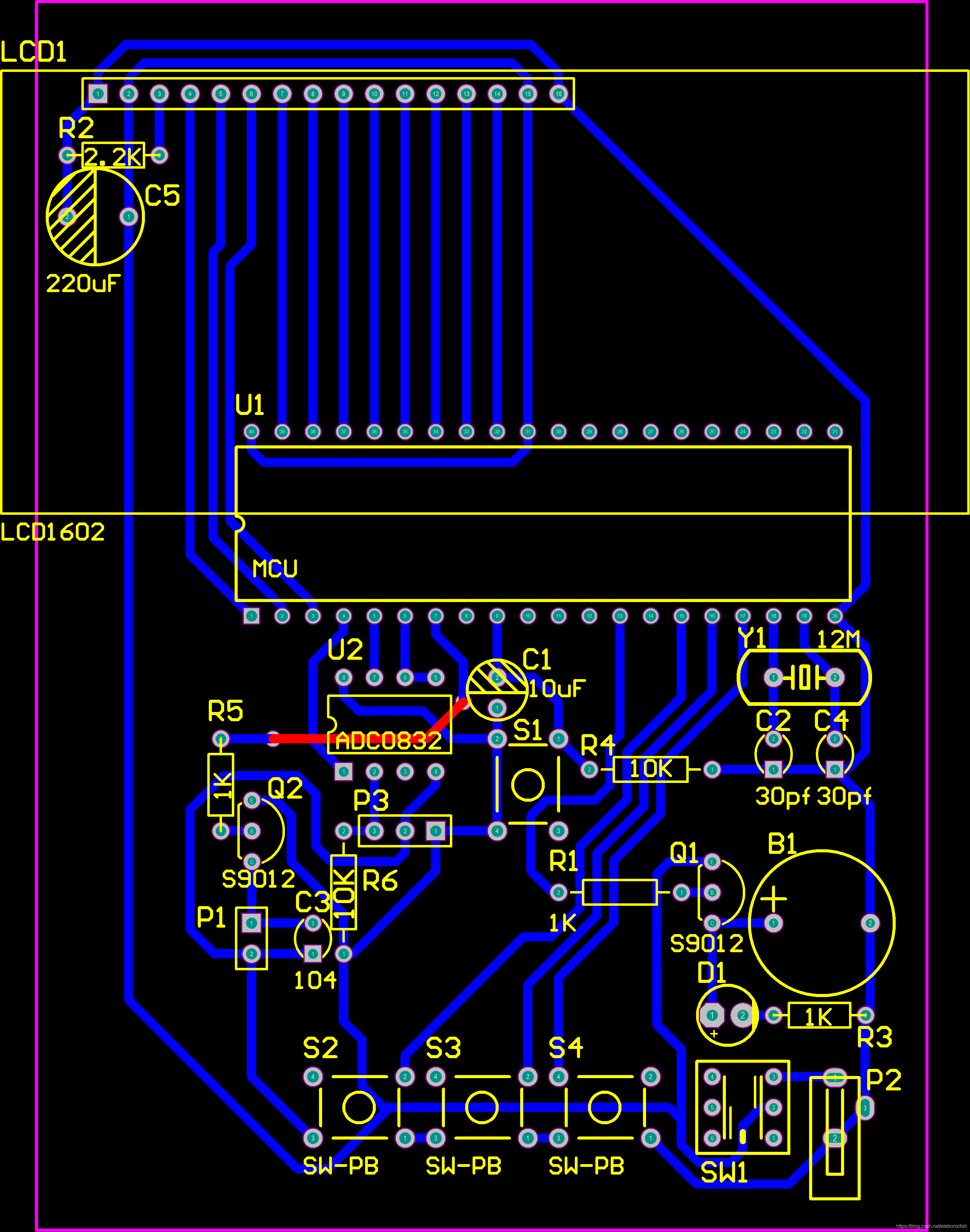

三.设计原理图
(1)原理图主要采用AD软件进行设计,如图:
(2)Protues仿真图如下:
(3)PCB图如下:
