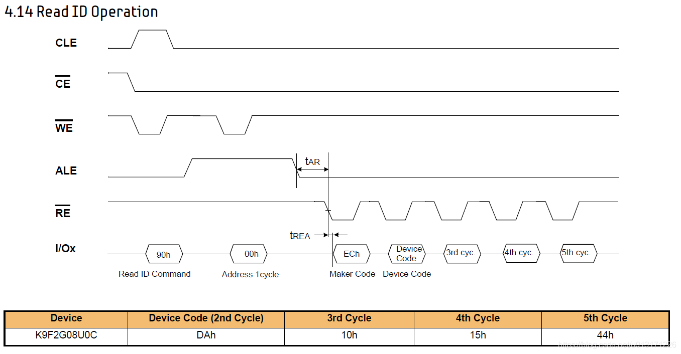

1.芯片id读取时序图
我们先看一下NandFlash芯片手册中读取id的时序图,后面我们要根据这个时序图去写代码。

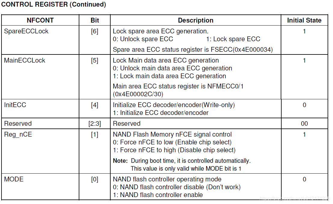

从前面的时序图我们可以看出,我们首先要发出片选信号,我们通过设置下图寄存器的Reg_nCE位来进行设置,
void nand_select(void)
/*使能片选*/
NFCONT &=~(1<<1);
void nand_deselect(void)
/*禁止片选*/
NFCONT |= (1<<1);

我们从最前面的时序图可以看到,要想读取设备id,首先要向NandFlash发送90命令,然后相应的CLE和WE信号要使能,这里的时序不需要我们管,我们只需要往命令寄存器写值即可,NandFlash控制器会为我们做好相应的时序。
void nand_cmd(unsigned char cmd)
volatile int i;
NFCCMD = cmd;
for(i=0; i<10; i++);
