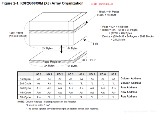

1.NandFlash结构介绍
 一个page是由2028的page data和64字节的OOB(out of bank)组成的,

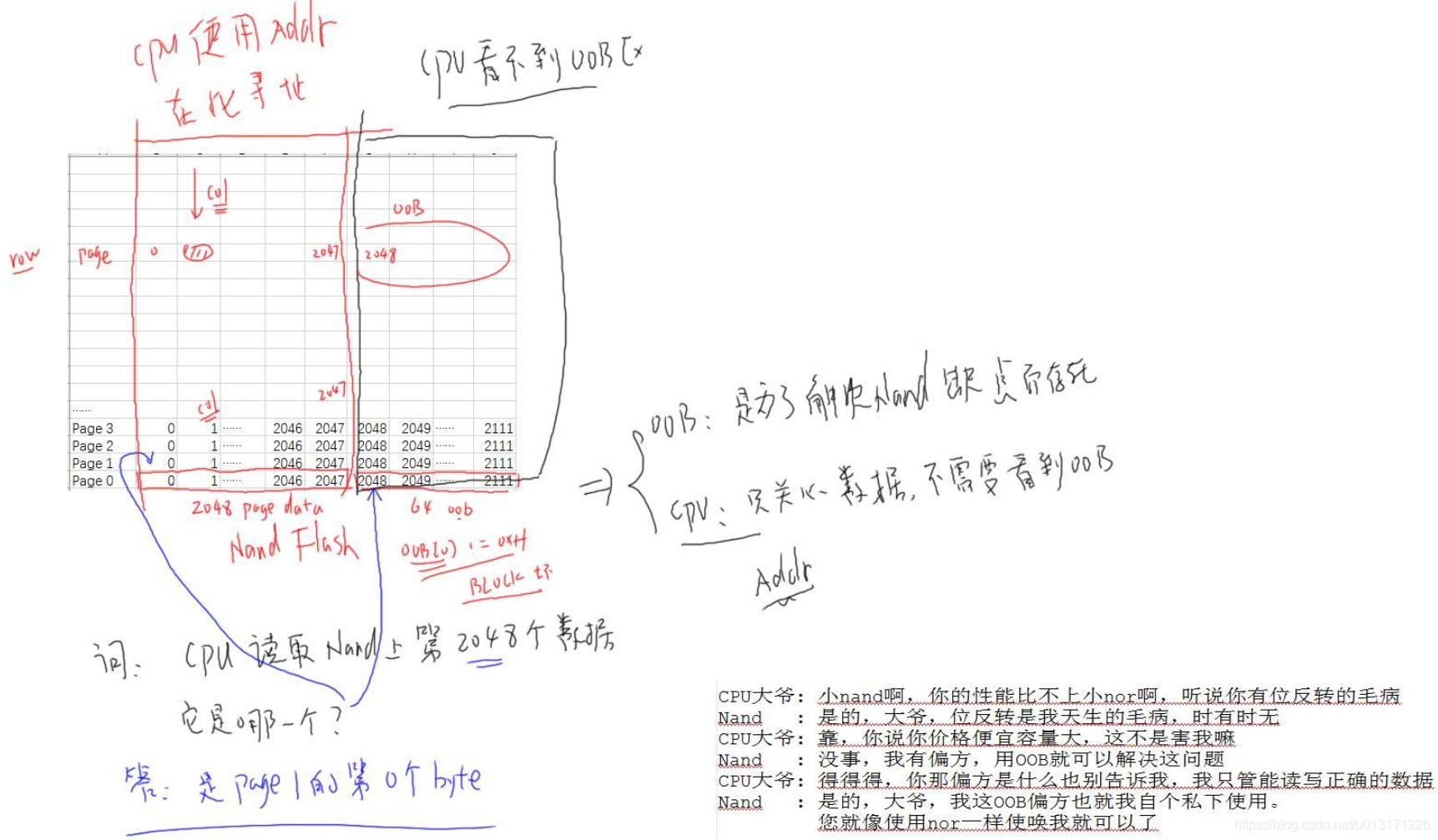

位反转:NandFlash在读一页数据或者写一页数据的时候有可能会发生位反转,就是在读某一页数据的时候,里面有某一位可能是错误的,为了解决这个问题引入了oob区,写页数据的时候,把数据写进去,同时会生成一个校验码,把校验码写到oob区里面,读数据的时候,读出一页数据,使用oob里面的校验码对数据进行修正,oob的存在是为了解决NandFlash的缺点。

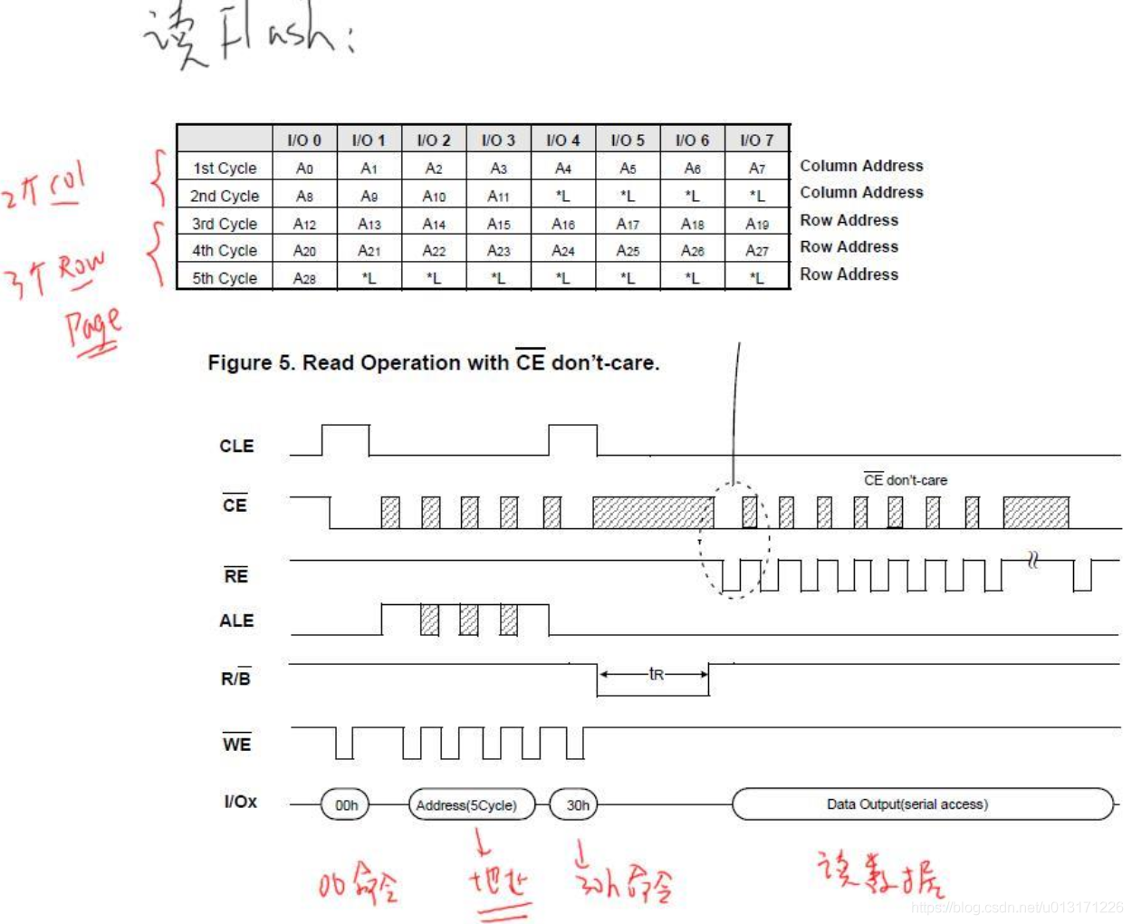

2.读数据
我们想读取NandFlash的时候,所谓的行地址是指在哪一个page上面,所谓的列地址是指在这个page上的哪一个地址(0-2047)。
void nand_read(unsigned int addr, unsigned char *buf, unsigned int len)
int i = 0;
int page = addr / 2048;
int col  = addr & (2048 - 1);
nand_select();
while (i < len)
/* 发出00h命令 */
nand_cmd(00);
/* 发出地址 */
/* col addr */
nand_addr_byte(col & 0xff);
nand_addr_byte((col>>8) & 0xff);
/* row/page addr */
nand_addr_byte(page & 0xff);
nand_addr_byte((page>>8) & 0xff);
nand_addr_byte((page>>16) & 0xff);
/* 发出30h命令 */
nand_cmd(0x30);
/* 等待就绪 */
wait_ready();
/* 读数据 */
for (; (col < 2048) && (i < len); col++)
buf[i++] = nand_data();
if (i == len)
break;
col = 0;
page++;
nand_deselect();

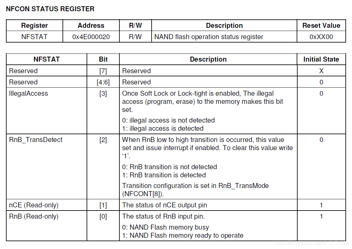

这里的wait_ready()函数是根据S3C2440的这个寄存器写的
void wait_ready(void)
while (!(NFSTAT & 1));
