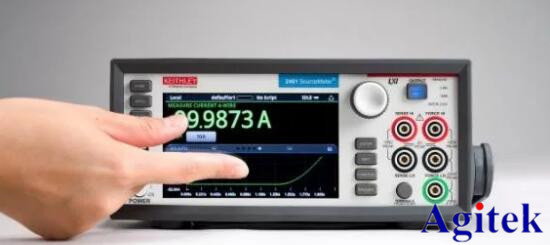

吉时利源表KEITHLEY2450是吉时利新一代数字源表(SMU)仪器,它真正把欧姆定律(电流、电压和电阻)测试带到你的指尖。其创新的图表化用户界面(GUI)和先进的电容触摸屏技术,实现了直观使用和学习曲线简便化,支持工程师和科学家掌握更迅速、工作更便捷、发明更简单。2450是适用于各行各业使用者的源测量单元(SMU):这种多用途仪器特别适合现代半导体、纳米器件和材料、有机半导体、印刷电子技术以及其他小尺寸、低功率器件特性分析。这些特性加上吉时利源测量单元(SMU)的精度和准确度,允许用户触摸、测试和发明,无论现在和未来,都是实验室中爱不释手的仪器,那么你对吉时利源表2450了解多少呢,今天安泰测试就给大家介绍一下:
吉时利源表KEITHLEY2450是吉时利获奖数字源表源测量单元(SMU)系列仪器的第四代成员,基于已被证明的2400型数字源表源测量单元(SMU)仪器的体系结构。它提供高度灵活的4象限电压和电流源/载荷,以及精密的电压和电流仪器。这个一体化仪器可以用作:
• 精密电源,具有电压和电流回读功能
• 真正电流源
• 数字多用表、测量直流电压、电流、电阻和功率,分辨率6½数位
• 精密电子载荷
• 触发控制器
吉时利源表KEITHLEY2450主要优势:
具备分析仪、曲线追踪仪和I-V
系统功能,成本更低
5英寸高分辨率电容触摸屏图形用户界面(GUI)
基本测量准确度0.012%,分辨率6½数位
灵敏度更高,新增源/测量量程:20mV和10nA
源和阱(4象限)操作
4种“Quickset” 模式,用于快速设置
和测量
内建上下文相关的前面板帮助
前面板输入香蕉头输入;后面板三同轴输入连接
2450 SCPI 和 TSP ® 脚本编程模式
2400型SCPI兼容编程模式
前面板USB端口,用于数据/编程/配置I/O

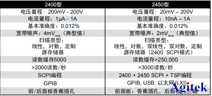

2400型与2450型仪器比较
