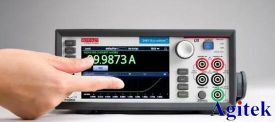

源测量单元 (SMU) 是一种既可作为电压源/电流源提供精确的电压/电流,又可同步测量电流值或电压值的测量仪表,可以测量电阻、二极管、三极管、半导体等材料,广泛用于研发型企业、研究所和高校等,其中吉时利源表备受客户青睐,那么在操作吉时利源表过程中有哪些注意事项呢,今天安泰测试给大家分享一下吉时利源表仪器的安全操作指南:
