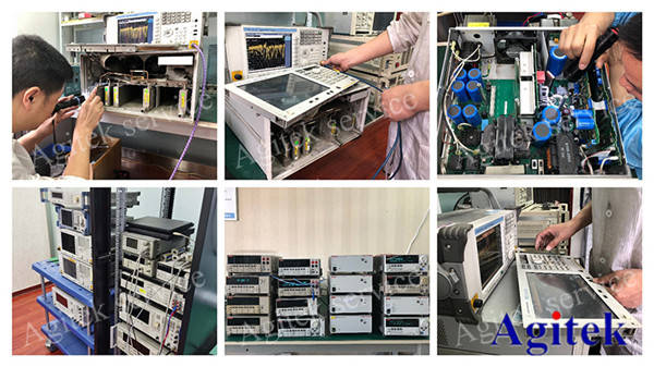

近期,安泰测试维修中心接修了好几台网络分析仪,其中有2台故障都是出现通道超差,那出现这种故障该怎么办呢?如何预防呢?
网络分析仪维修的故障现象:
开机直通状态下的传输测量正常,单通道测量低3-5dBm。
回波损耗曲线异常。
开机直通状态下的传输测试曲线呈反抛物线状。
可能原因:
极有可能是由于遭受大信号或强静电的侵入,接收机的元件被击穿造成的。
可能是信号输入端的保护器被烧毁。
预防措施:
对接入网络分析仪测试端的被测信号进行预测试。
完善防静电设施及步骤。
