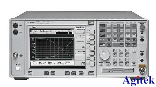

今天安泰频谱仪维修中心根据多年的维修经验,想跟大家分享常见故障之——黑屏不开机现象如何判断处理:
频谱分析仪与示波器类似,频谱仪内部有独立的电源模块为主板和各功能模块供电,故需着重关注用电安全。
造成黑屏的原因一般来说电源出故障的几率最高,因此先确定电源是否正常。频谱仪普遍采用开关电源,可利用开关电源的一般检修方法进行排除修复。若电源无问题,还有比较常见的原因是高压电路故障,在这里着重介绍一下频谱仪的液晶显示屏,液晶显示器发出的来光是它内部灯管发出的,灯管特性类似于家用日光灯,但它正常工作时需要400~800V的高压,若灯管不亮,就先用高内阻万用表测试高压是否有故障,若高压正常,则更换灯管;否则就是高压逆变电路故障。
造成频谱仪不开机故障30%都是由于电源故障导致,下面安泰频谱仪维修中心分享频谱仪使用注意事项:
1、使用仪器原装电源线;
2、确认仪器AC输入是否有110V/220V切换开关。若有,确认开关打在220V档位;
3、确认电网稳定。当电网中有大功率电器接入时,先关闭仪器,拔下电源线,待电网稳定后再使用;
4、开机时:先插上AC电源线,再按开机键开机;
关机时:先按关机键关机,再拔掉AC电源线;
5、注意仪器使用环境,定期清理灰尘。
