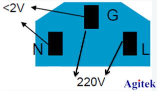

四)良好的接地
使用仪器附带的三相电源线;
零线和地线压差小于2伏,火线和地线压差220伏。
