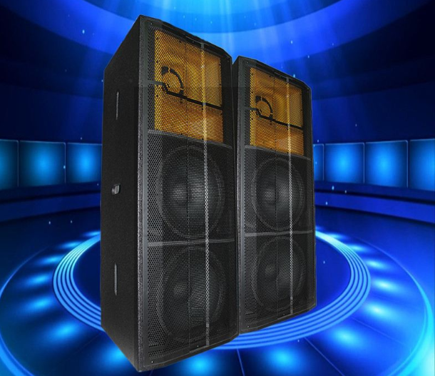

三分频音箱的中音为什么不响?
音箱中音不好,喇叭质量不好可能是一个因素。
音质不好,另外还有一个重要因素---功放功率太小--小于音箱功率,功放音量开大,失真就非常严重就导致声音不好听--这不是音箱的问题,是功放不好--输出功放太小的问题。(进口AV功放,虚标功率比较严重,只有70,90W一个声道的5.1,或7.1功放,都是虚标185W,220W就导致音质非常差)
因为乙类功放(市面98%的HiFi功放都是乙类功放)失真率比较大,音量开过一半,失真就开始增加,音量2/3以上,失真严重。
所以功放功率应该大于音箱额定功率一倍,只开1/2音量,音箱喇叭也可以发挥最佳低音效果,中音人声也没有失真,就是最佳音质。
三分频音箱的中音不响,如果是两个音箱先左右声道换一下却准是不是音箱的问题,如果是中音喇叭的问题,轻按纸盆,是否刮圈,如果带分频器可以跨过去试一下,再就是功放音调控制电路,或者喇叭功率过大功放推动不足。
