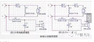

分频器的参数及其制做
在中音范围时,对同样振幅的输入信号电压来说,频率越高或越低,输出的音频电压就会越小。中频信号就可以顺利地通过中音扬声器,而比通频带上限频率fc2高和比通频带下限频率fc1低的信号都会被阻断。
计算算分频电感L1,L2,L3,L4和分频电容C1,C2,C3,C4。为了获得理想的频谱特性曲线,可取:C1=C4,C2=C3,L1=L3,L2=L4,分频点的频率为fc1,fc2,那么w1=2πfc1,w2=2πfc2。假设高、中、低扬声器的阻抗均为RL。每倍率程衰减12dB。则有C3=C2=;C1=C4=;L2=L4=;L1=L3=。在分频器的制作过程中,我们可以通过实验逐步调整电容、电感的值,使其满足分频特性曲线,最终获得L1,L2,L3,C1,C2,C3,C4,C5的值。但是由于条件的限制,最终选择文献研究法计算出:L1=2.2mH,L2=1.5mH,L3=0.25mH,C1=47uF,C2=56pF,C3=3.3uF,C4=39uf,C5=4.7F。
