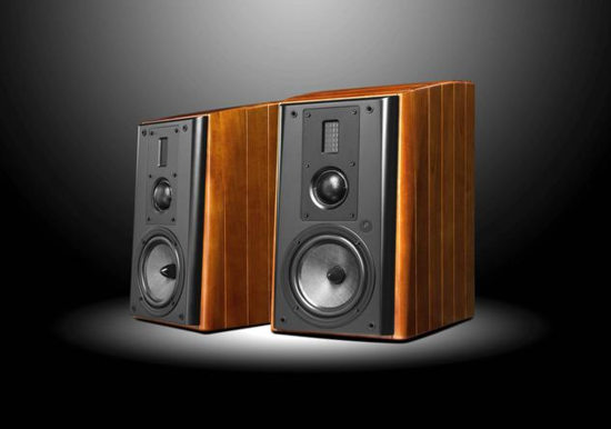

随着科技的不断发展和提高,曾经高不可攀的极致音质效果不再那么遥远,甚至连一些价格相对便宜的中低端音箱也能带来一些不错的音质感受,好的音箱可以让声音更加真实,在声音的细节表现上也丰富很多,然而随着技术的技术的不断发展,一种三分频音箱出现在人们面前。相比传统的二分频音箱,三分频音箱又有哪些优点?
音箱是两分频,三分频的比较的话,三分频的更好,三分频可以单独使用三个扬声器,分别表现低音,中音,高音,声音可以更加的细腻,富有层次感。
两分频由于局限,必须是使用一个单元表现低音和中音。
另外从成本上看,三分频单元更多,分频器也需要更复杂,成本也更高,所以三分频的效果好。当然如果作为DIYER来说,简单化比较好,两分频更加容易做。
三分频音箱的优缺点
三分频音箱的优缺点:
分频器按照在功率放大前后位置可以分为电子分频器和功率分频器;按照分频段可以分为二分频、三分频、四分频等,但四分频以上就显得麻烦而无意义。
首先是更宽的频率响应,特别是低频延伸。好的三分频音箱,通常会使用8英寸以上口径的低音单元,设计合理的话,低频的延伸更低,清晰度更好,量感更丰富,失真更低,动态还原更好;
第二,三分频音箱的失真更低。设计合理的三分频音箱,通常会使用小口径的纯中音单元和大口径的低音单元,高中低音单元各司其职,分别工作在各自单元最擅长的频率区域内,有最低的失真,能还原出更多的细节。而足够的信息量,正好是高级音箱必备的素质;
其三,三分频音箱有更好的信息量和更大的动态余量,能适应更多的音乐类型重播。虽然有些小书架箱号称能重播马勒的交响乐,但是,真的要重播出较高水准的交响乐,一对低音单元至少是10英寸的三分频音箱是起步,它不仅能提供交响乐团齐奏时的高声压下的低失真,而且对于低音大鼓,大管,倍大提琴,管风琴等也会有更真实的描述。
其实,更复杂的四分频/五分频音箱,也是在三分频的基础上的细化,但是设计更加复杂的分频器设计特别是相位设计,所以难度很大。综合看来,三分频音箱是一个很好的音箱类型。
但是,三分频音箱很不容易设计,它首先涉及的就是相位问题,如果相位设计不好,三分频音箱往往会让人感觉声音不通透,清晰度不高,乐队编制复杂的情况下回乱做一团,低频也会拖泥带水不干净,还不如两分频音箱好听。
分频音箱最大的优点是各个喇叭单元各司其职,将各自的优势发挥出来,使高、中、低音的延伸更宽,因而通常能够覆盖到比全频喇叭更广的频率范围。
但由于分频音箱的喇叭单元比较多,相互之间都存在着一定的音色差和相位差,因此声音的音场没有那么纯净,整体的音色也会发生偏差。
