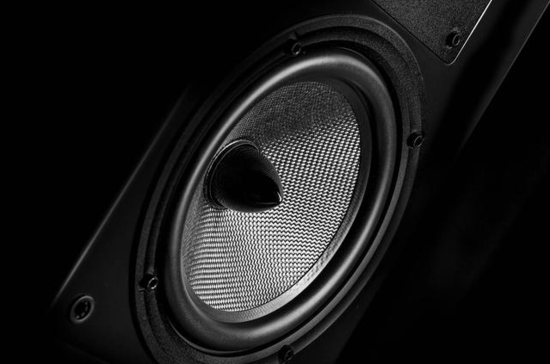

1、扬声器
扬声器(俗称喇叭)的作用是将功率放大器输出的电信号转换成声音信号再辐射出去。
扬声器有多种分类式:按其换能方式可分为电动式、电磁式、压电式、数字式等多种;按振膜结构可分为单纸盆、复合纸盆、复合号筒、同轴等多种;按振膜开头可分为锥盆式、球顶式、平板式、带式等多种;按重放频可分为高频、中频、低频和全频带扬声器;按磁路形式可分为外磁式、内磁式、双磁路式和屏蔽式等多种;按磁路性质可分为铁氧体磁体、钕硼磁体、铝镍钴磁体扬声器;按振膜材料可分纸质和非纸盆扬声器等。 
A、电动式扬声器应用最广,它利用音圈与恒定磁场之间的相互作用力使振膜振动而发声。电动式的低音扬声器以锥盆式居多,中音扬声器多为锥盆式或球顶式,高音扬声器则以球顶式和带式、号筒式为常用。 
B、锥盆式扬声器的结构简单,能量转换效率较高。它使用的振膜材料以纸浆材料为主,或掺入羊毛、蚕丝、碳纤维等材料,以增加其刚性、内阻尼及防水等性能。新一代电动式锥盆扬声器使用了非纸质振膜材料,如聚丙烯、云母碳化聚丙烯、碳纤维纺织、防弹布、硬质铝箔、CD波纹、玻璃纤维等复合材料,性能进步提高。 
C、球顶式扬声器有软球顶和硬球顶之分。软球项扬声器的振膜彩蚕丝、丝绢、浸渍酚醛树脂的棉布、化纤及复合材料,其特点是重放音质柔美;硬球顶扬声器的振膜彩铝合金、钛合金及铍合金等材料,其特点是重放音质清脆。 
D、号筒式扬声器的辐射方式与锥盆式扬声器不同,这是在振膜振动后,声音经过号筒再扩散出去。其特点是电声转换及辐射效率较高、距离远、失真小,但重放频带及指向性较窄。 
E、带式扬声器的音圈直接制作在整个振膜(铝合金聚酰亚胺薄膜等)上,音圈与振膜间直接耦合。音圈生产的交变磁场与恒磁场相互作用,使带式振膜振动而辐射出声波。其特点是响应速度快、失真小,重放音质细腻、层次感好。

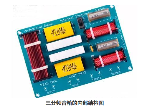

3、分频器
分频器有功率分频器和电子分频器之分,主要作用均是频带分割、幅频特性与相频特性校正、阻抗补偿与衰减等作用。
分频器有功率分频和电子分频器之分,主要作用均是频带分割、幅频特性与相频特性校正、阻抗补偿与衰减等作用。 
功率分频器也称无源式后级分频器,是在功率功放之后进行分频的。它主要由电感、电阻、电容等无源组件组成滤波器网络,把各频段的音频信号分别送到相应频段的扬声器中去重放。其特点是制作成本低,结构简单,适合业余制作,但插入损耗大、效率低、瞬态特性较差。 
电子分频器也称有源式前级分频器,是由各种阻容组件与晶体管或集成电路等有源器件组成,它昌置于前置放大器和功率放大器信号线路中的一种模拟电子滤波器,能把前置放大器输出的音频信号分成不同频段后,再送入功率放大器进行放大处理。其特点是各频段频谱平衡,相互干扰小,输出动态范围大,本身有一定的放大能力,插入损耗小。但电路构成要相对复杂一些。 
分频器按分频频段可分二分频、三分频和四分频。二分频是将音频信号的整个频带划分为高频和低频两个频段;三分频是将整个频带划分成高频、中频和低频三个频段;四分频将三分频多划分出一个超低频段。 
分频点与分频斜率是直接影响分频品质分频频率(交*频率)。 
分频点是指两个相邻扬声器(如二分频中的高音与低音,三分频中的高音与中音,中音与低音)的频响曲线在某一频率上的相交点,通常为两个扬声器中功率输出的一半处(即-3dB点)的频率,要根据音箱和每个扬声器的频率特性和失真度等参数决定。通常二分频分频器的分频点取1KHz~3KHZ之间,三分频取250HZ~1KHZ和5KHZ两个分频点。
分频斜率(也称滤波器的衰减斜率)用来反映分频点以下频响曲线的下降斜率,用分贝/倍频程(dB/oct)来表示。它有一阶(6 dB/oct)、二阶(12 dB/oct)、三阶(18 dB/oct)和四阶(24 dB/oct)之分,阶数越高,分频点后的频率曲线斜率就越大。较常用的是二阶分频斜率。高阶分频器可增加斜率,但相移位大;低阶分频吕能产生较平缓的斜率和很好的瞬态响应,但幅频特性较差。决定高、低音滤波的阶数主要应考虑到扬声器本身在分频点处相位的良好衔接问题
