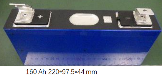

(1)动力电池:C家在海南新能源大会上的申报内容,主要包括“金属导电层-高分子支撑层-金属导电层”三明治结构复合集流体。这里有很多描述,但是没有图。申报材料是用给VW做的一颗可以过针刺的电芯作为说明。
图1 之前的2017年的实验品

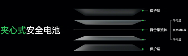

OPPO是在7月举办的“闪充开放日”上发布这项电池技术的。此技术是针对电芯本身的安全和充电技术的安全,取名字叫“夹心式安全电池”,采用的是在一层新型高分子复合材料的基础上,镀上两层铝,再涂上安全涂层,形成一个五层安全结构的“三明治”夹心集流体。
图2 夹心电池的示意图

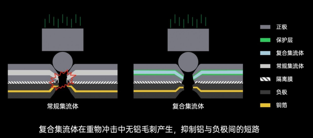

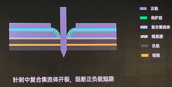

在电池受到外力挤压冲撞时,这个五层结构的集流体,既能大大降低电池内部短路的概率,夹心层中的高分子材料还能隔绝正负极,OPPO 是通过外部冲击和针刺两种演示方式,来体现常规集流体和复合集流体的差异的。
图3 复合集流体技术在冲击测试中的保护
图4 复合集流体技术在针刺过程中的阻断效果

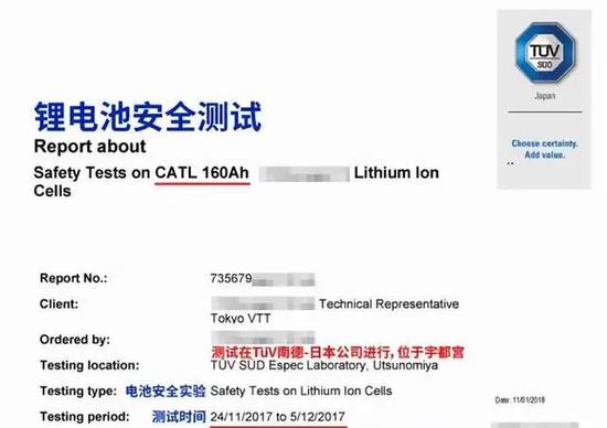

如下所示,这张图是当时在风口浪尖时,C家展示的产品。我觉得这项技术对于未来高镍电芯在长期成本上是否有优势很重要。这个电芯实际做了1mm、5mm和10mm三种不同的针刺深度的实验,结果显示在细针的条件下,都是能过针刺实验的。
图5 当时争论过程中给出的报告
