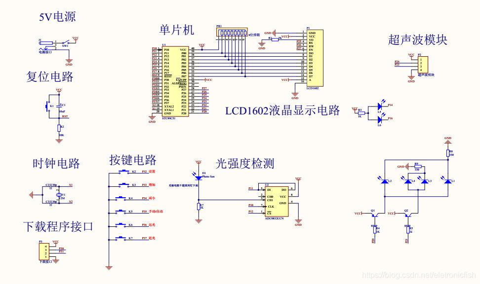

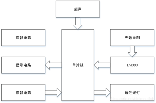

一.硬件方案
本设计硬件部分,中央处理器采用了STC89C52RC单片机,另外使用两个灯珠代表远近光灯,感光部分采用了光敏电阻,因为光敏电阻输出的是电压模拟信号,单片机不能直接处理模拟信号,所以经过ADC0832进行转化成数字信号,还有显示部分采用了LCD1602液晶,还增加按键部分电路,可以选择手自动切换远近光灯,最后还是用了超声模块进行检测距离
主要由51单片机+LCD1602液晶+光敏电阻+超声波+ADC0832+LED灯而成;如图:
在这里插入图片描述

三.设计原理图
(1)原理图主要采用AD软件进行设计,如图:
在这里插入图片描述

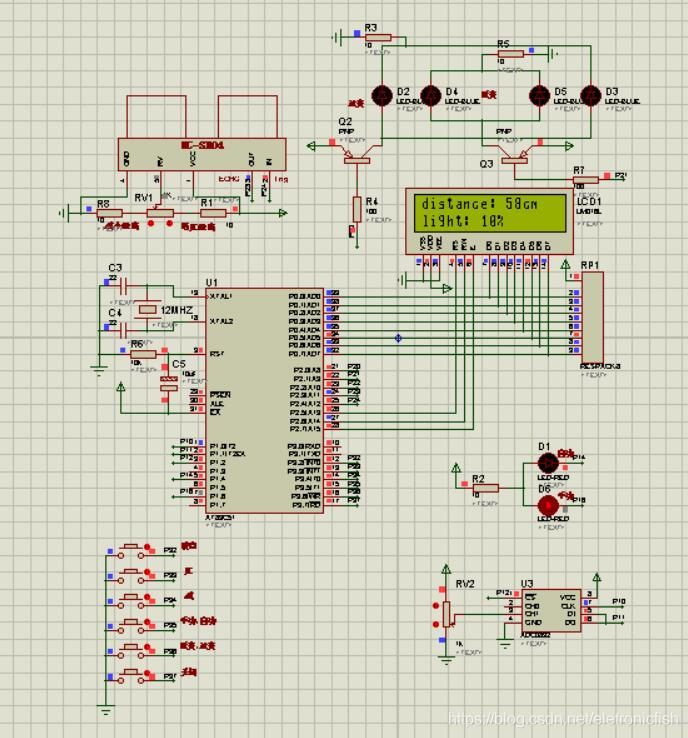

(2)Protues仿真图如下:

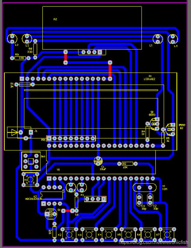

(3)PCB图如下:

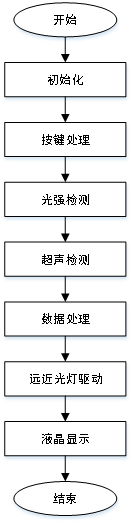

(1)程序流程图
(2)主程序源码
void main()
   interrupt_int(); //调用定时器初始化函数
   LCD1602_cls();  //调用1602初始化函数
   read_memory();  //调用读存储
   init_measuring(); //调用超声波相应端口初始化
   while(1)
  display();  //显示函数
  if(ir_ok)
    ir_ok=0;
trigger(); //触发超声波启动
while(echo==0) //等待回声&&TH0<200
measuring(); //进行距离测量
init_measuring(); //超声波相应端口初始化
   if(memory_flag) //如果存储标志位是1
    memory_flag=0; //清0,
memory();    //执行一次存储函数
   if(A_M)   //如果是自动状态
    led1=0;    //自动模式指示灯点亮
led2=1;
police(); //执行自动处理函数
   else   //否则
    led2=0; //手动指示灯点亮
led1=1;
   AD_dispose(); //调用AD处理函数
   switch(beam) //根据beam的值,切换远近光灯状态
    case 0:LED_1=1;LED_2=1;break;  //关闭
case 1:LED_1=1;LED_2=0;break; //近光
case 2:LED_1=0;LED_2=1;break;  //远光
