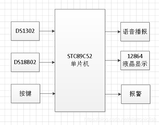

一.硬件方案
本电路是由AT89C52单片机为控制核心,具有在线程功能,低功耗,能在3V超低压工作;时钟电路有DS1302提供,它是一种高性能.低功耗,带RAM的实时时钟电路,它可以对年,月,日,周日,时,分,秒进行及时,同时具有闰年补偿功能,工作电压为2.5~5.5V.采用三线接口与CPU进行同步通信,并可采用突发方式一次产送多个字节的时钟信号或RAM数据.具有寿命长精度高和低功耗等特点.温度数据有DS18B20采集.显示部分有LCD12864液晶显示。
主要由51单片机+最小系统+LCD12864液晶显示模块+时钟模块+温度采集模块+按键模块+语音芯片及喇叭;如图:

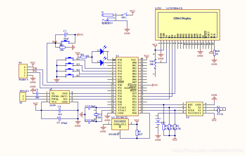

三.设计原理图
(1)原理图主要采用AD软件进行设计,如图:

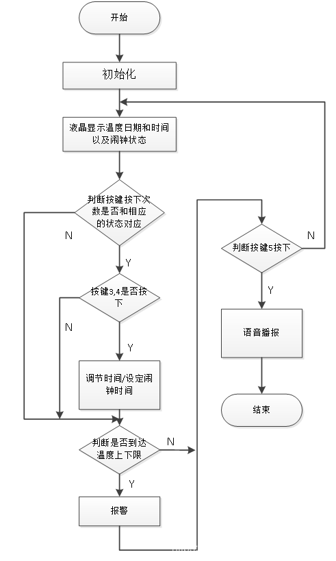

四.软件设计
(1)程序流程图
