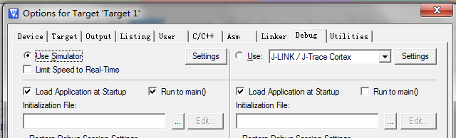

在KEIL里继续软件仿真
仿真和下载时要注意的是,仿真要选USE Simulation  而下载要选右边的JTAG。。。。
然后点击debug 进入调试界面

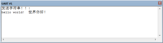

view--->serial windos -->UART 1
全速运行 其结果如下:
串口发送数据就到此为止。
