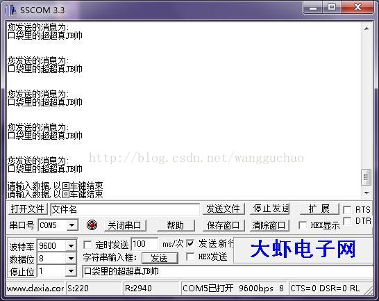

0.目标
利用串口 1 不停的打印信息到电脑上,同时接收从串口发过来的数据,把发送过来的数据直接送回给电脑。

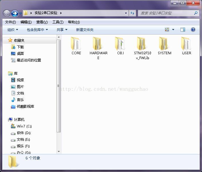

新建工程:
其中SYSTEM下放置原子哥提供的三个文件夹delay、sys、uart(及其文件),HARDWARE下建LED文件夹,及其内建LED.C与LED.H文件。

4 下载验证
