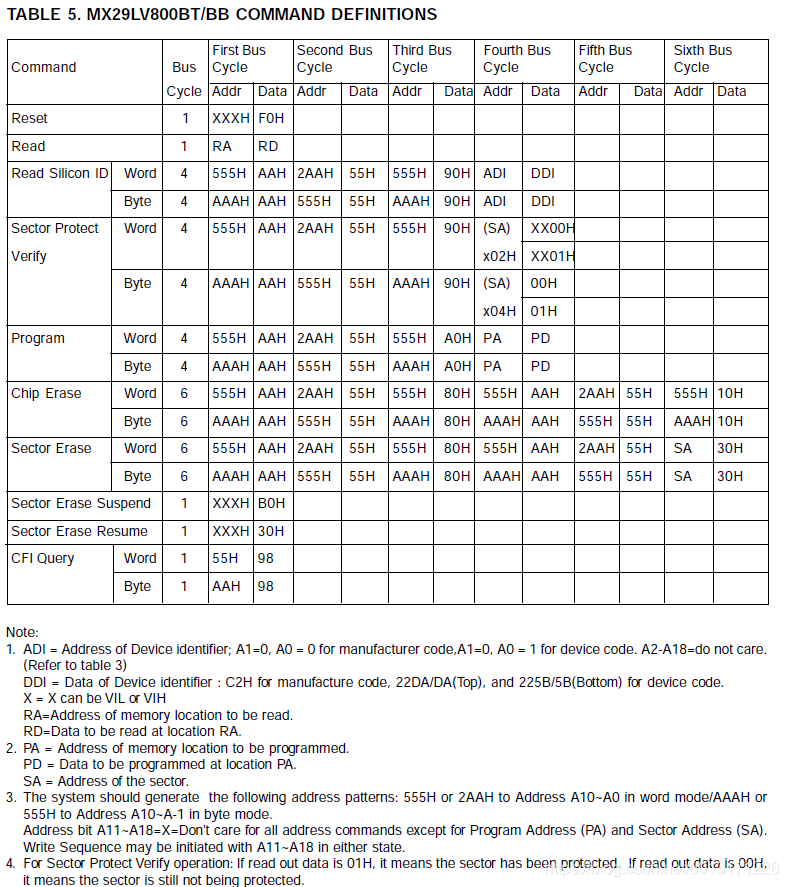

我们的nandflash上面只有8条数据线,在数据线上既传输命令又传输数据,但是我们的norflash和内存接口是一样的,有地址线和数据线,norflash可以像内存一样读,但是不能像内存一样写。如果norflash也能像内存那样写的话,那就比较容易被破坏,如果想写norflash,要发出某些特定的命令,需要做一些特殊的操作才能烧写norflash。下图是norflash和nandflash的区别。
2.norflash的操作
上图是norflash的命令,
如果想复位norflash,那么只需要向任意地址写入F0即可。
2.1 读id
NOR手册上:
往地址555H写AAH
往地址2AAH写55H
往地址555H写90H
读0地址得到厂家ID: C2H
读1地址得到设备ID: 22DAH或225BH
退出读ID状态: 给任意地址写F0H
2440的A1接到NOR的A0,所以2440发出(555h<<1), NOR才能收到555h这个地址
UBOOT怎么操作?
往地址AAAH写AAH                      mw.w aaa aa
往地址554写55H                       mw.w 554 55
往地址AAAH写90H                      mw.w aaa 90
读0地址得到厂家ID: C2H               md.w 0 1
读2地址得到设备ID: 22DAH或225BH      md.w 2 1
退出读ID状态:                        mw.w 0 f0

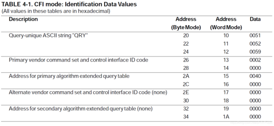

2.2 读取CFI信息
NOR有两种规范, jedec, cfi(common flash interface)
所谓的jedec就是上面图片表格里面的这些命令,我们可以通过这些命令得到芯片的ID,擦除芯片,或者烧写数据,以前老的norflash都支持jedec接口,以前我们如果想获取norflash的容量,那么需要用命令读取ID,然后去和内核的数组进行比较,然后得到容量,现在新的norflash还要支持cfi接口,我们可以直接读取容量信息。
从上表中可以看到,在cfi模式下,我们读取地址27就可以得到容量0014,2的14H次方就是它的容量。
读取CFI信息
NOR手册:
进入CFI模式    往55H写入98H
读数据:   读10H得到0051
               读11H得到0052
               读12H得到0059
               读27H得到容量
UBOOT怎么操作?
进入CFI模式    往AAH写入98H            mw.w aa 98
读数据:   读20H得到0051           md.w 20 1
               读22H得到0052           md.w 22 1
               读24H得到0059           md.w 24 1
               读4EH得到容量           md.w 4e 1
               退出CFI模式                mw.w 0 f0
2.3 写数据
md.w 100000 1     // 得到ffff
mw.w 100000 1234
md.w 100000 1     // 还是ffff 说明写不进去。不能像内存一样去写。
要按照下面的命令去写
NOR手册:
往地址555H写AAH
往地址2AAH写55H
往地址555H写A0H
往地址PA写PD
UBOOT怎么操作?
往地址554H写55H               mw.w 554 55
往地址AAAH写A0H               mw.w aaa a0
往地址0x100000写1234h         mw.w 100000 1234
2.4再次烧写
再次往0x100000写入0x5678
因为原来0x100000上的数据不是0xffff,再次烧写失败,只有全是f的时候才能往里面写。
往地址AAAH写AAH
往地址554H写55H
往地址AAAH写A0H
往地址0x100000写5678h         mw.w 100000 5678
写完之后读出来并不是5678,烧写失败。
先擦除
先解锁,然后发出擦除命令,然后再解锁,然后往扇区地址发出30h。
mw.w aaa aa
mw.w 554 55
mw.w aaa 80
mw.w aaa aa
mw.w 554 55
mw.w 100000 30
再烧写
mw.w aaa aa
mw.w 554 55
mw.w aaa a0
mw.w 100000 5678
