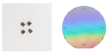

从SAW滤波器切入 提升本土化供货量
滤波器是射频前端模组的关键器件,是限制国内厂商从当前的低端分离器件走向中高端模组的关键。SAW滤波器主要应用于2.5GHZ以下的2G/3G/4G/5G频段,是模块化的关键一环。SAW滤波器(含TC-SAW)所占滤波器市场份额大约为70%-80%,但国内厂商份额仅占约3%,供货量严重不足。当前国产手机缺的不只是基带芯片,由于在高端射频芯片方面的采购限制,导致华为新推出的P50系列手机全部只支持4G,这种尴尬局面暴露出中高端国产射频器件还有极大的探索和发展空间,尤其是国内厂商在5G射频前端器件的成熟技术方面几乎为零,需要国内厂商“耐心”沉淀,不仅做到产品全,更需要技术过硬。
面对中国市场受制于人的现状和全球“缺芯涨价”危机,左蓝微电子认为,只有实现技术、性能突破,才能真正解决芯片的供应缺口问题。射频前端器件国产化替代的前提是性能可比,而不是价格便宜。国内厂商亟待解决的问题就是找准产品定位,并集中一切资源完成技术攻关。左蓝微电子定位中高端滤波器研发,先以SAW滤波器研发为入口,再通过TC-SAW、FBAR等滤波器的技术突破,走向高端。
此次展会上展示了左蓝微电子的多款SAW滤波器、双工器产品,产品已经实现量产出货。左蓝微电子SAW滤波器、双工器产品具备体积小、低插损、高抑制度等卓越性能,不仅受到市场认可,也受到了资本的认可,公司在近期顺利完成了近亿元A轮融资,产品也在持续获得订单并已批量交付,目前出货量近亿颗。

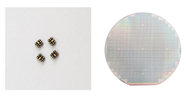

image.png?imageView2/2/w/550
图:左蓝微电子SAW滤波器/双工器

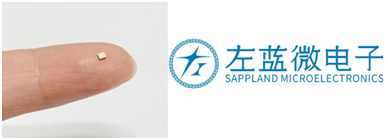

此外,为了弥补常规SAW滤波器的不足,左蓝微电子研发的TC-SAW产品取得了一定突破,这是推动国产滤波器走向高端化重要的一步。常规SAW能覆盖Rx(接收端)的全频段和Tx(发射端)的部分频段,TC-SAW则能覆盖Tx的高中低频段,可解决常规SAW滤波器温度特性不佳、频漂严重等问题。左蓝微电子属于中国最早正式开始进行TC-SAW量产的厂商之一。
图:左蓝微电子TC-SAW滤波器

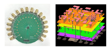

随着4G到5G通信技术升级,模组化是必然趋势。市场上手机品牌定位越高,手机射频前端模组集成度越高,高端模组价值量也更高。左蓝微电子凭借滤波器方面的技术优势为客户提供多种高性能、高集成度的射频模组方案,例如DivFEM、FEMiD、PAiD、PAMiD等,为5G终端带来了更高的性能和更节省的PCB面积。
图:左蓝微电子射频前端模组

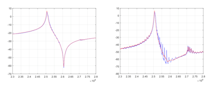

左蓝微电子利用创新的设计和封装技术,推动滤波器与其他器件的适配以达到模块化集成,在提高集成度的同时,针对5G对射频滤波器带来的技术挑战进行了深入的技术研究,例如通过改善器件结构、采用多层合金膜电极等方法,对器件的功率耐受性、高频选择性降低、器件散热等问题提出多方面的解决方案。
图:通过优化设计(红色)抑制SAW谐振器的横向模式
