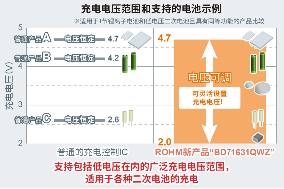

1.支持需要低电压充电的全固态和半固态电池等新型二次电池的充电
BD71631QWZ仅需改变外置电阻即可在2.0V~4.7V的充电电压范围内轻松设置,因此不仅支持单节锂离子电池的充电,还支持需要低电压充电的全固态和半固态等新型二次电池的充电,应用范围更广。

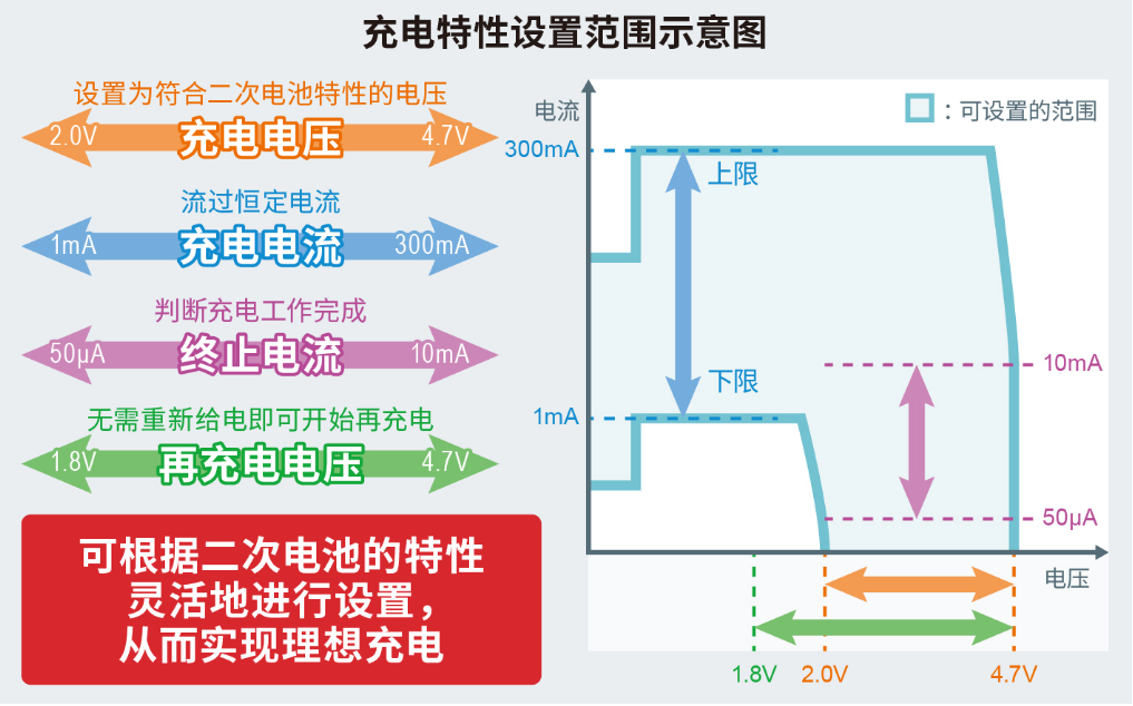

3.实现了符合二次电池特性的理想CCCV充电
BD71631QWZ可以通过外置电阻独立设置CCCV充电的充电特性(充电电压、充电电流、终止电流、再充电电压)。因此,可根据各种容量的二次电池的特性实现理想充电。此外,即使在设计应用产品时需要更换电池,也无需重新选择部件即可进行设计,有助于减少设计工时。此外,待机状态下的0μA放电和内置各种保护功能,有助于搭载二次电池的设备的长时间工作,以及提高充电过程中的安全性。
