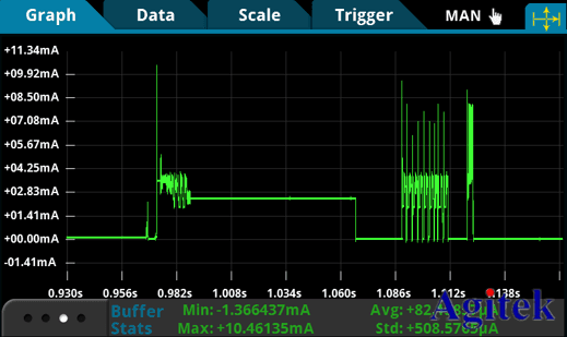

“完整的波形、精确的电流、长时间的待机功耗”,面对功耗测试中如此严苛的要求,安泰测试推荐吉时利万用表DMM7510,助力客户轻松完成测试。
吉时利万用表DMM7510 集高精度、高分辨率数字万用表 (DMM)、图形触摸屏显示器和高速、高分辨率数字化器于一身,是第一款图形采样万用表。 其具有 pA 灵敏度和 1M 个样点/秒的采样率,能准确测量超低睡眠模式电流和传输无线设备的漏电流。
高速率采样
即使是在无线模块发射时间持续时间低于1ms的情况下,吉时利万用表DMM7510也能完整捕获波形。DMM7510采样率高达1M个样点/秒,可发现持续时间1us以上的瞬态信号。
出色的精度
吉时利万用表DMM7510可以测量所有 IoT 设备操作状态下的漏电流,最小可到10uA的测量量程。在测量设备睡眠电流时,DMM7510能以1 pA分辨率和0.375 nA容限测量1µA睡眠电流。

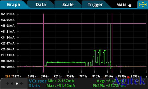

DMM7510配合KSC4000上位机软件,可以助力工程师实现长时间的数据记录功能。
适用性广
利用吉时利万用表DMM7510 ,可以从捕获漏电流曲线轻松确定设备功耗。使用水平和垂直光标,可以计算出平均电流,利用此值则可以确定设备的功耗。由于采样率高、精度高、测试快,DMM7510 广泛适用于蓝牙产品、NB-IOT、Lora产品、传感器等领域的功耗测试中。
