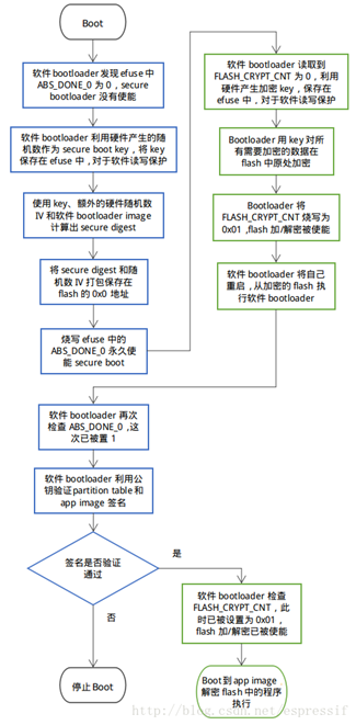

下面简单介绍一下OTP和Secure Boot的配合案例,在一些低端设备,限于成本和性能等原因,会采用对称加密的方式来验证启动过程bootloader image合法性,那又是如何做到的呢?
芯片第一次 boot 时,软件 bootloader 根据以下步骤使能 Secure boot:
(1)硬件产生一个 secure boot key,将这个 key 保存在 efuse 中,利用这个 key、一个随机数 IV 和 bootloader image 计算出 secure digest。
(2)securedigest 与随机数 IV 保存在 flash 的 0x0 地址,用于在后续 boot 时验证 bootloader image 是否被篡改。
(3)bootloader通过烧写 efuse 中的 ABS_DONE_0 永久使能 secure boot。
(4)芯片在后面的 boot 中,ROM bootloader 发现 efuse 中的 ABS_DONE_0 被烧写,于是从 flash 的地址 0x0 读取第一次boot 时保存的 secure digest 和随机数 IV,硬件使用 efuse 中的 secure boot key 、随机数 IV 与当前的 bootloader image 计算当前的 secure digest,若与 flash 中的 secure digest 不同,则 boot 不会继续,否则就执行软件bootloader。
(5)软件 bootloader 使用 bootloader image 中保存的公钥对 flash 中的 partition table 和 app images 签字进行验证,验证成功之后才会 boot 到 app 代码中。 第一次boot时secure boot与flashencryption的生效过程如下图所示,图中蓝色框是 secure boot 的步骤,绿色框是 flash encryption 的步骤:

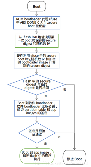

后续 boot 时流程图如下,图中绿色框中的步骤会执行解密,解密是由硬件自动完成:

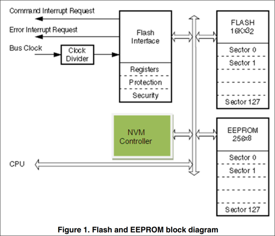

下面以NXP Flash的空间保护机制为例做个简要说明:
谈谈汽车芯片信息安全(下篇)

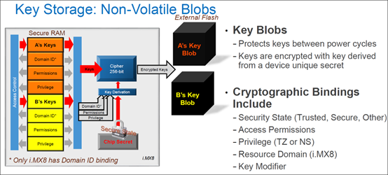

有个flash存储空间保护寄存器,FPROT0–FPROT3,默认值由应用程序image根据在flash配置字段中编程的值来确定。FPOROTn- 四个寄存器保护Flash的32区域。 Source: https://www.nxp.com/docs/en/application-note/AN4507.pdf1.3. 内存的保护机制:  目前操作系统也可以设置一些区域的不可读或者写的机制,也有芯片级内存保护机制,下面仍然以NXP芯片为例。
谈谈汽车芯片信息安全(下篇)
安全存储区具备严格的访问控制机制,安全存储区域具备Domain ID,权限级别(TZ or NS)和权限列表(Permissions),只有硬件访问时具备这些能力的访问才能访问成功,否则会失败,这个是完全硬件级的访问控制,可以和Trust Zone和业务的访问控制权限等配合使用。   Source:i.MX 8Security Overview

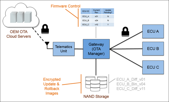

能够对汽车执行现场软件更新的优势已得到充分确立:它将为制造商节省资金,使关键错误得以立即修复并在其生命周期内随时向汽车添加引人注目的新功能。理想情况下,对车辆操作至关重要的更新应在后台无缝且不可见地进行。
谈谈汽车芯片信息安全(下篇)
上图显示了关键组件,这些组件将更新文件从OEM服务器获取到车辆中的特定ECU。通过蜂窝网络在单个车辆和服务器之间建立安全连接。这样就可以将新的,更新的固件安全地发送到车辆的Telematics Unit,然后再发送到OTA Manager。OTA管理器管理车辆内所有ECU的更新过程。它控制固件更新到ECU的分配,并告诉ECU何时执行更新。
这在需要同时更新多个ECU的情况下非常重要。为涉及多个ECU的车辆添加新功能。更新过程完成后,OTA管理器将向OEM发送确认。
可以在运行OTA Manager的ECU上安装外部NAND闪存,以存储固件更新,直到需要它们为止。外部闪存还可以用于存储其他车辆ECU的固件备份副本,如果ECU更新出现重大故障,则可以调用该备份副本,从而使ECU没有任何可用的固件。这些备份副本将通过加密和身份验证保护来保护,以防止在存储在外部存储模块中的同时对固件进行任何篡改。
OTA管理器包含车辆内每个ECU的表格,其中包括序列号和当前固件版本等信息。这样,OTA Manager可以验证到达的固件更新,并确保已授权将其用于该车辆。如果要更新的ECU不具有安全功能,则OTA管理器还将负责解密和验证传入的更新。

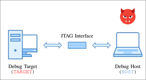

现代处理器配备了基于硬件的调试功能,以促进片上调试过程。    -例如,硬件断点和基于硬件的跟踪。    -通常需要电缆连接(例如JTAG [1])才能使用这些功能。  如果诊断过程没有合适的安全机制,很容易被黑客利用,如下图所

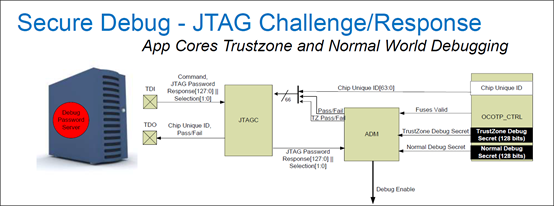

安全JTAG模式通过使用基于挑战/响应的身份验证机制来限制JTAG访问。检查对JTAG端口的任何访问。只有授权的调试设备(具有正确响应的设备)才能访问JTAG端口。未经授权的JTAG访问尝试将被拒绝。此功能需要支持基于质询/响应的身份验证机制的外部调试器工具(例如Lauterbach Trace32,Arm®RVDS / DS5调试器等)。通常在设备制造期间而不是在开发板上启用安全JTAG模式。目前很多芯片厂商都提供自己的安全诊断方案,下面仅以NXP为例:
谈谈汽车芯片信息安全(下篇)
1.用户通过JTAG接口请求调试
2.SOC以芯片唯一ID响应
3.服务器找到相应的秘密(TZ或normal world)
4.用户通过JTAG界面提交秘密
5.安全的JTAG模块将密钥与预先配置的密钥进行比较
6.如果匹配,则启用调试(对于TZ或normal world)

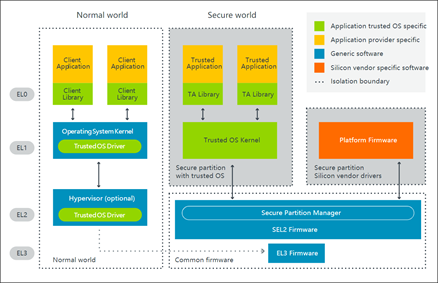

1.ARM Trustzone + 虚拟化
(1)Arm V8.4架构开始引入了Secure EL2扩展,在Secure 世界中增加了对虚拟化的支持。这使得可以在非安全状态下进行虚拟化的功能进入安全状态。虚拟化的一个关键特性是增加了虚拟机管理程序控制两阶段的地址翻译过程。
(2)Secure EL1中安全分区具有隔离的地址空间,其他安全分区无法访问此空间,是一个沙箱环境。
(3)使用Secure EL2安全分区来实现安全世界的虚拟机,安全分区管理器:EL3和Secure EL2中通用的固件负责管理这些安全分区,这里的关键组件是安全分区管理器(SPM)

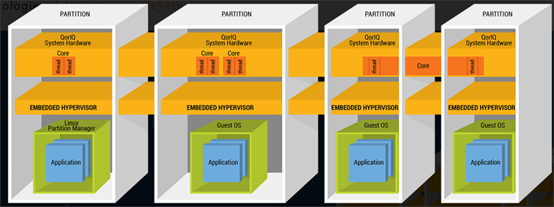

3. 多核虚拟化
目前很多车载ECU具有多核,每个核可以根据实际需要运行不同ASIL等级的应用程序,也可以把Security和Safety应用严格隔离开,或者通过虚拟化技术运行不同的操作系统等。因此多核虚拟化技术应用也会越来越多。第一节讲的ARM Trustzone最近的架构已经支持虚拟化技术,下面是NXP虚拟化技术的一个例子.

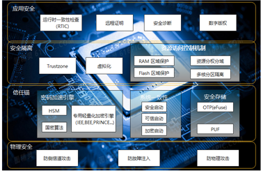

4. 总结
最后我们做个总结,给出一个芯片安全的参考的逻辑架构图,不同芯片根据应用场景、成本等,支持的能力是不一样的。
