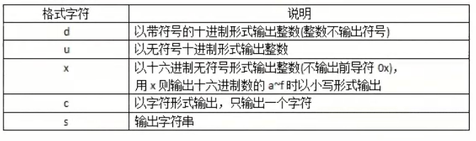

1.printf函数介绍
首先看一下C语言中的printf函数中的格式字符,我们就是要实现下表中的几个格式字符。
然后看一下printf函数的声明,int  printf(const char * format, ...);

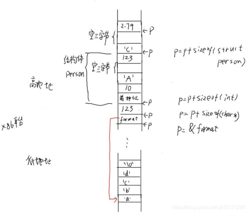

2.手动确定可变参数
要实现printf函数,首先我们要知道怎么取到format和...所接受到的参数,我们取参数的依据就是:x86平台,函数调用时参数传递是使用堆栈来实现的,我们的printf的第一个参数是format,然后第二个参数的地址就是&format + sizeof(char *),具体原理如下 。

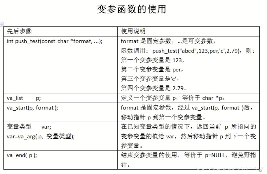

3.自动确定可变参数
上面在修改指针的值以及取值是手动操作的,其实我们可以通过使用宏定义将修改指针的值和取值做成一个循环。

va_list p;
printf("arg1 : %sn",format);
//p = p + sizeof(char *);
va_start(p, format );
