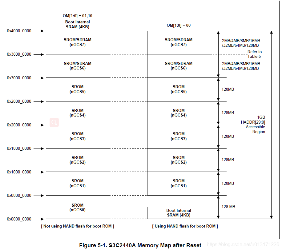

内存接口:对于内存设备来说,CPU发出的地址可以直接传给内存类设备,内存类设备包括norfalsh, 网卡,SDRAM,但是nandflash不属于内存类设备,对于内存类设备,我们cpu的数据总线和地址总线都是直接连接到内存类设备上的,然后我们的norfalsh,网卡,以及SDRAM是公用地址总线和数据总线的,我们需要用片选引脚来保证三个内存类设备在共用地址总线和数据总线的时候互不干扰, 当cpu发出地址时,内存控制器根据不同的地址范围产生不同的片选信号,从而选择不同的内存类设备,不同地址范围对应的片选引脚如下图所示,每一个片选信号可以选择的地址空间是128M。128M=2的27次方,至少需要A0 .... A2627根地址线,但是我们一直都说我们的CPU是32位的,为什么我们只用到了27条地址线,因为我们的cpu会把32位的地址发给内存控制器,但是我们的内存控制器只使用了其中的27位。
另外,nandflash不属于cpu统一编址,nandflash的片选信号是由nandflash的控制发出来的,只有当我们的cpu访问到nandflash控制器的某个寄存器时,才会发出片选信号选中nandflash。

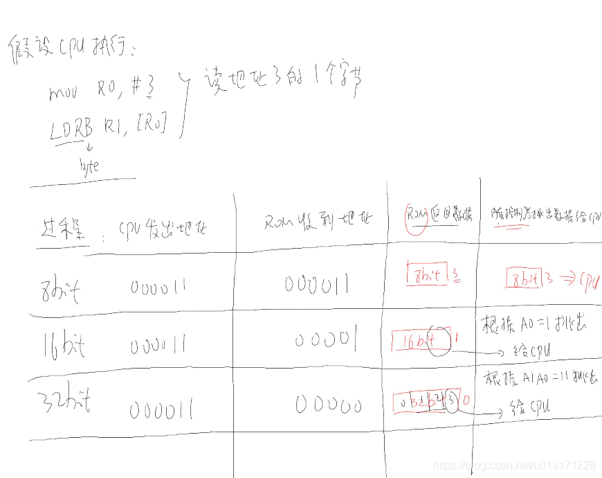

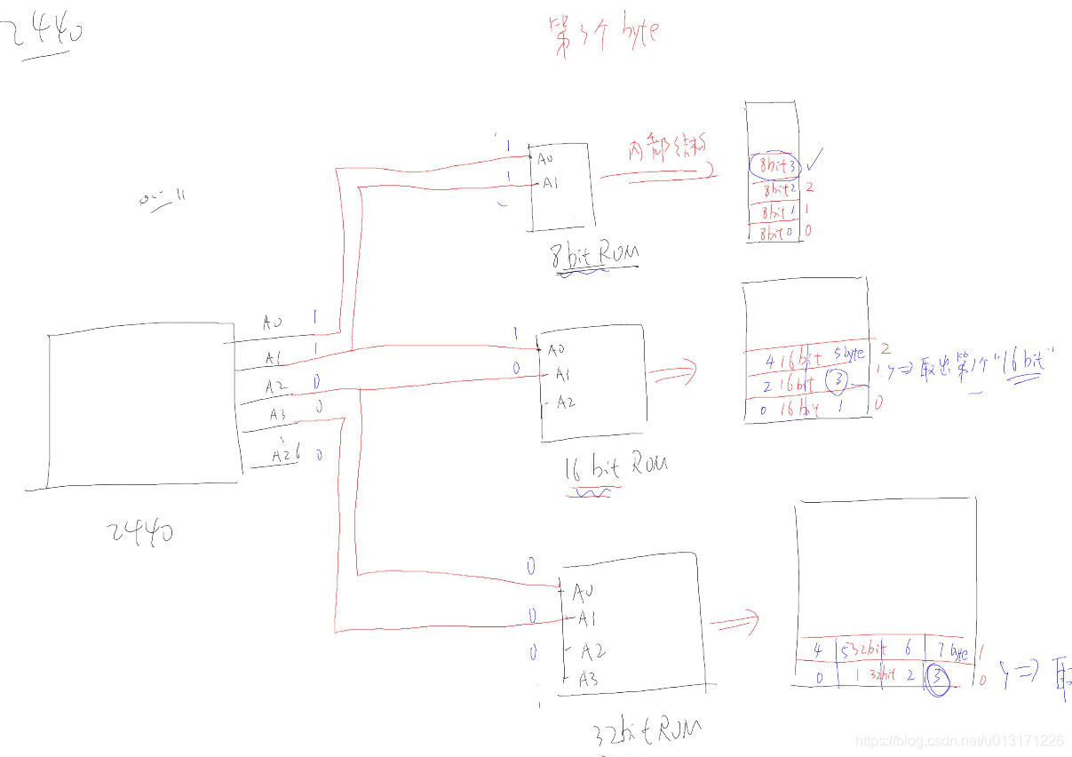

当我们外部接的是8bit的rom时,我们cpu的A0就连接rom的A0,外接的是16bit的rom时,我们cpu的A1连接rom的A0,外接的是32bit的rom时,cpu的A2连接rom的A0,具体如下
当cpu从rom读取数据时,CPU发出地质,然后rom收到地址,然后rom把数据发送给内存控制器,然后对于16bit和32bit的rom,内存控制器会从中挑出数据返回给cpu,具体如下图所示。
具体是首先根据连接到rom芯片上的地址管脚决定读取那个单元,然后根据没有连接的引脚确定从单元中取出第几个字节返回给CPU。

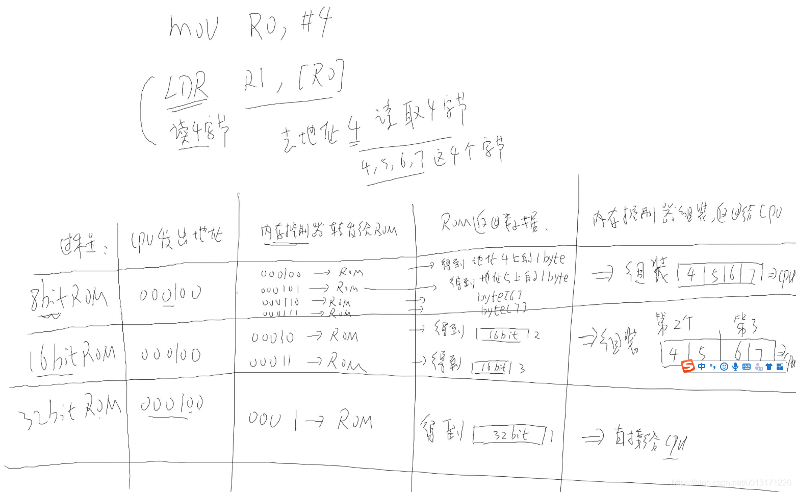

下面是另一个例子,这次我们要一次性读取四个字节,
另外,我们再访问芯片时怎么确定芯片的访问地址:1.根据片选信号确定基地址;2,再根据芯片所连接的地址线确定范围。

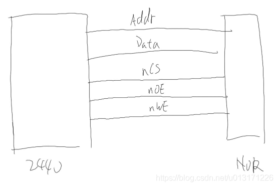

我们以norfalsh为例子讲解时序图,首先我们的cpu和norfalsh主要连接有地址线、数据线、片选信号、读信号、写信号。

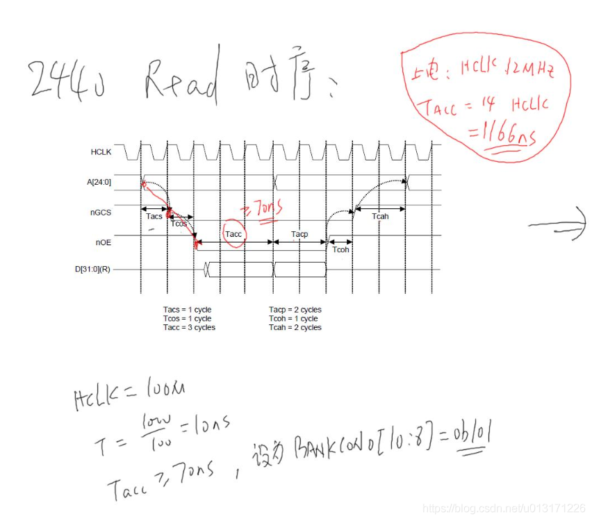

下面我们看一下怎么设置S3C2440,S3C2440读取norfalsh的时序图如下:
我们在芯片手册里面搜索Tacc,找到BANK CONTROL REGISTER,由于我们的norfalsh是连接到bank0上面,所以我们设置BANKCON0寄存器,我们可以看到这个寄存器的Tacc位的默认值是111,是14个时钟周期,板子刚开始上电的时候时钟周期是12M,Tacc是14个时钟周期是1166ns,所以我们一上电的时候,使用最保险的参数,可以访问各种不同性能的norflash。
假设HCLK是100M,那么时钟周期是10ns,那么我们设置Tacc是8个时钟即可。
