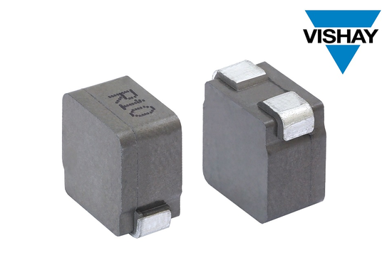

器件采用10 mm x 6.4 mm x 10 mm封装,径向固定配置,减小占位面积,直流内阻低至0.130  mW,工作温度达+155°C
宾夕法尼亚、MALVERN — 2021年10月13日 — 日前,Vishay Intertechnology, Inc.宣布,推出10.25 mm x 6.4 mm x 10 mm 4025外形尺寸新型IHVR径向固定电感器---IHVR-4025JZ-3Z。Vishay Dale IHVR-4025JZ-3Z采用全新设计,优化电感,减小直流内阻(DCR),提高DC/DC转换器效率,工作温度高达+155 °C,适用于计算机、服务器、通信和工业应用。
与传统电感器相比,日前发布的器件体积小,采用独特的径向固定设计,节省电路板空间,可利用气流提高冷却效率,同时直流内阻减小50 %至0.130 mW(典型值),额定电流高达112 A。相对于低效解决方案,新款器件直流内阻低可显著节省服务器整个生命周期的能源成本。此外,其矩形形状可以更好地与其他电路板元器件搭配,便于设计人员保持电路板迹线长度相等,减少相位失衡。
IHVR-4025JZ-3Z特别适合用于DC/DC 转换器储能,频率最高可达5 MHz,以及电感器自谐振频率(SRF)以下大电流滤波。器件应用包括台式电脑和服务器、薄型多相大电流电源、负载点(POL)转换器、分布式电源系统和FPGA。这些应用中,电感器的电感量和饱和电流在-40 °C至+155 °C整个工作温度范围内非常稳定。
IHVR-4025JZ-3Z采用100 %无铅(Pb)屏蔽复合结构,噪声降至非常低的水平,具有高抗热冲击、耐潮湿、抗机械振动能力,可无饱和处理高瞬变电流尖峰。器件符合RoHS和Vishay绿色标准,无卤素。

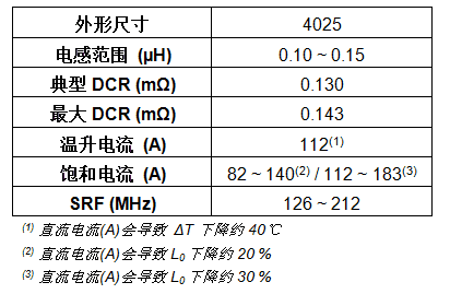

器件规格表:
image.png?imageView2/2/w/550
IHVR-4025JZ-3Z现可提供样品并已实现量产,供货周期为12周。
